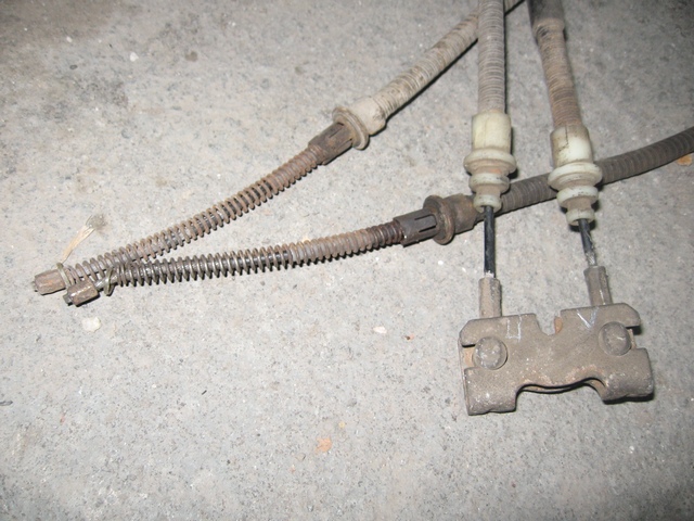

Вот фотки троса, регулировочных гаек на тросе нет, переднее крепление не как на рисунке.

Что-то я не понимаю. Микрокат дает разные рисунки (и типы крепления тросов) до 1999 и с 1999, но при этом - финисы одинаковые!
Значит, можно брать любой. Но я прям не знаю...

ELCATS.ru тоже выдаёт несколько номеров, на exist. куча аналогов. закажу JP GROUP BC-3012 вроде как подходит, прийдёт посмотрю.
FORD ESCORT 1.8 TD (RFS) 1998г.Универсал, ГУР,ABS,КОНДИШЕН.
СообщениеДобавлено: Пт мар 05, 2010 0:05
Зарегистрирован: Пн июл 27, 2009 0:00
Сообщения: 22
Откуда: Владикавказ
Привезли ручник JP GROUP BC-3012, поставил, работает.
По длине нормально.
Получается на универсалы нужен ручник 1705 мм. и оба плеча одинаковой длинны.
