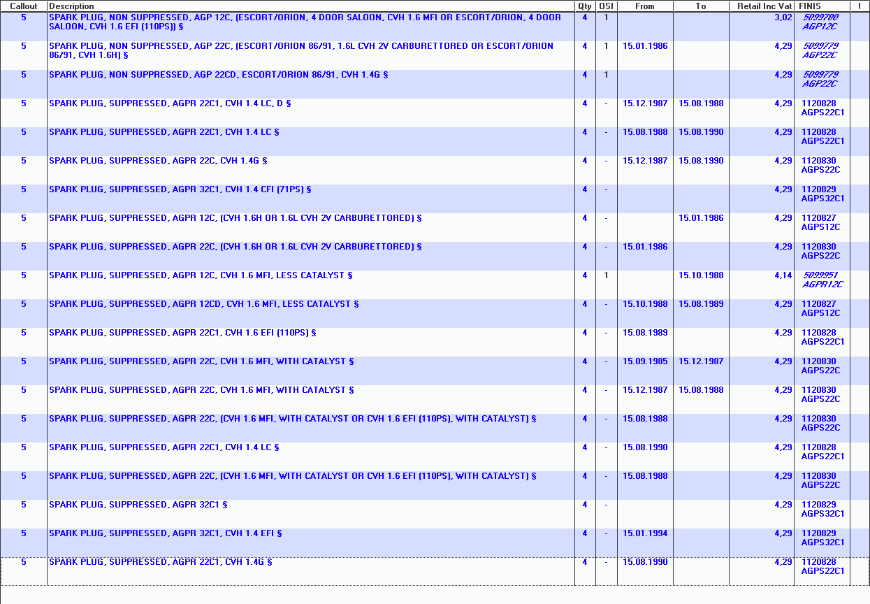

Седня затроил жутко с утра, еле как доехал до официалов и купил Motorcraft AGPR 32C1 (точь в точь что сказал экзист) по 168р/штука.
Выкрутил Denso Irridium 22, понял причину - от старости изолятор на одной стал крутиться в юбке :shock: , остальные на подходе - следы нагара в том же месте... думаю тыщ двести этим свечам, однака плохого слова не скажу про них - свечи добрые, жгут на высоких оборотах очень стабильно, в -35 заводят без подогрева.
однако, вернусь к моторкрафтам - эффект получил от замены просто защибительский (что впрочем неудивительно нифига при учете состояния денс). с 10-00 по 14-30 накатал по городу 70 киламетрав - стрелочка бензина упала значительно меньше :smile70:
аднака при наличае средствов куплю в бущем всеже иридиумы, вроде как на верхах получе оне тянут - хотя субьективно - просто денсы еще с нивы у мну в почете (там при замене НЖК на Денсо расход по бортовику упал на литер).
но Моторкрафтами Оченя Даволен - советую адназначна.... и денсы тоже :smile70: , но только чтоб японея была на юпке нацарапана.

Да, код моторкрафтов для 1.4CFi - 1120829, ибо тупые (говорю от всей души и с основаниями) официальные продавалы фордов и запчастев к ним - нихерена не соображают че у них есть в наличае без кода...
им даже слова типа CVH, Zetec ВООБЩЕ НИЧЕГО НЕ ГОВОРЯТ!! А на фразу Эскорт МК4 1.4 моно цэвэха, типа как на фиестах и т.д. спросили с вот такими вот глазами :shock: А ХТО ЭТО???
