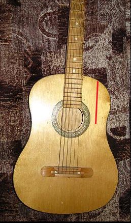

Нашел гитару в подъезде.. Советскую, 83 года. Со струнами, всеми делами, думаю, кто- то забыл, или может людям не нужна. Подумал, не пропадать же инструменту :smile70: Сам на ней играть не умею, но в качестве интереса. Дело в том, что в нижней части деки есть трещина в дереве 10 см в длину. Хотелось бы ее как-нибудь устранить, а вот как не знаю. Может поделитесь мыслями?
Комментарий к файлу: Примерно так(фотка не моей)
30019879_IMG_1790.jpg [ 84.91 КБ | Просмотров: 3093 ]

Трещину можно отшкурить(убрать лак),потом смешать шпатлёвку со столярным клеем и шпателем заделать,потом опять отшкурить и покрыть лаком.
Дорогой инструментальный лак по дереву можно не покупать,всё равно не Страдивари :smile139:

Щас получше посмотрел, там трещина разнится по уровню, часть доски где гнездо просела на 1мм, где-то. Я ее ставлю на один уровень, а она опять проседает. Мож какое ребро жесткости сделать?
