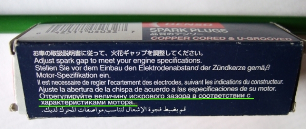

В этом сабже поднимался не раз вопрос об искровом зазоре. Вот фотка коробки Денсо.
DSCF7610-1.jpg [ 137.11 КБ | Просмотров: 3417 ]
СообщениеДобавлено: Пт фев 05, 2010 13:18
MozgoveD
Кость,эти свечи скорее для колхоза :lol:
У каждой правильной свечки есть свой мотор. :smile139:
СообщениеДобавлено: Пт фев 05, 2010 14:12
Олег, это свечи для моего HCS 1.3, подбор по каталогу, в соответствии с калильным числом.
Ещё эти же свечи стоят в Мазде, Ауди, Мерине. Там у каждого конкретного двигателя свой искровой зазор.
СообщениеДобавлено: Пт фев 05, 2010 14:29
Ну,я и говорю: колхоз,неоригинал :lol: -подгибать контакт.У каждого мотора и системы зажигания есть свои свечи,без подгибания.Ну,ты же это знаешь не хуже меня ;)
