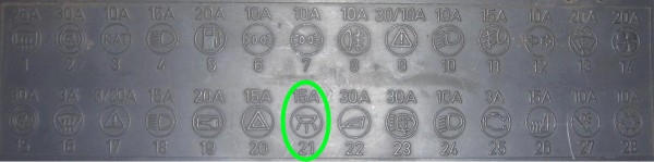

Нет желания перебирать. Может кто в курсе, где пред магнитолы, прикуривателя и часов?
пред.JPG [ 66.94 КБ | Просмотров: 4761 ]
СообщениеДобавлено: Чт фев 04, 2010 1:07
Я в курсе... :smile70:
ЗЫ. Лень вперед тебя родилась...
Комментарий к файлу: Предохранитель F21(до95г.) - салон внутреннего освещения, радио, часы, прикуриватель
t______895.jpg [ 53.34 КБ | Просмотров: 4766 ]

Спасибо! Сэкономил мне минут 5 времени, при этом затратил минуту своего. Хотя можно было и скромнее, не рисовать "очко", а написать :bye:
СообщениеДобавлено: Чт фев 04, 2010 2:15
Зачем тогда ты фотку то прикрепил? :smile139:

Потому что ты меня обломал: "Какая подсказка на крышке? Он по счету 29 в блоке реле. Считать то умеешь? "
СообщениеДобавлено: Чт фев 04, 2010 17:01
Сообщения: 1696
Откуда: Запорожье
Поменял - все заработало. Кстати, №14 живой но весь оплавленный, заменил тоже на всяк случай...
