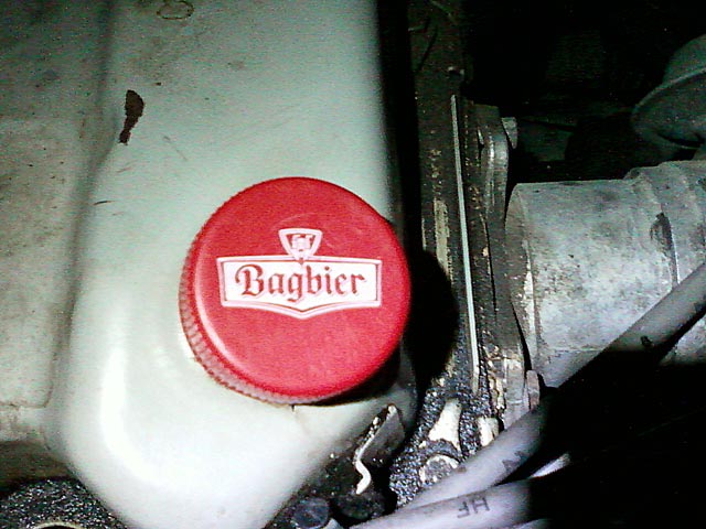

кстать - футорку заглушки посадил на фумку, датчик обматывать не стал - подумал, мало ли, вдруг резьбовая часть тоже в теплообене учавствует (да или нет??)...

Комментарий к файлу: заодним уж...малоли кому пригодица может...
