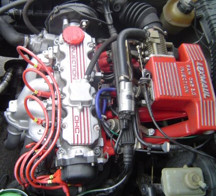

СообщениеДобавлено: Вт фев 02, 2010 22:08
Сообщения: 4139
Откуда: Великий Новогород
Вот прямо по центру клапанной крышки выходит на C20NE трубочка вентиляции картера.
И идет трубочка во впуск после фильтра но до заслонки. Совсем как у нас.
(Фотка взята с Википедии.)
какаяяяяяяя красаааатулечкаааааааааааааааа под капотой....
хачу тоже такуююю красоту у себяяяяяяяяя
