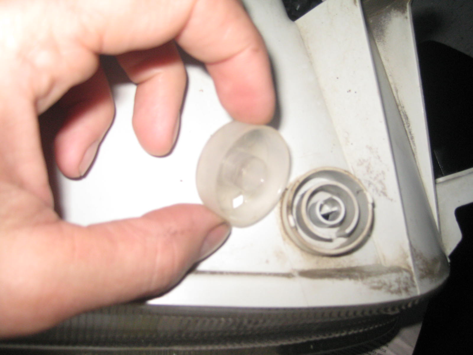

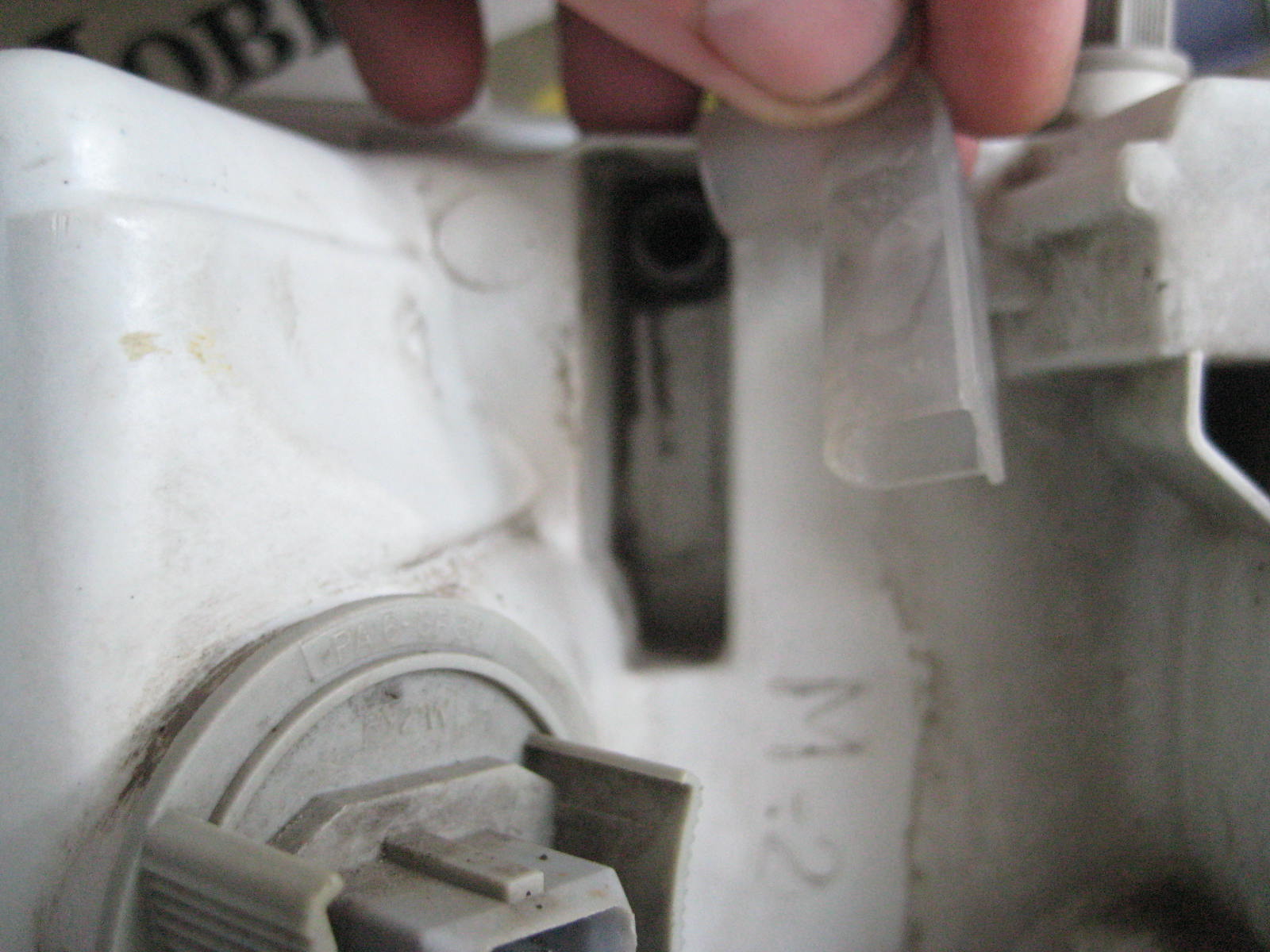

СообщениеДобавлено: Чт мар 25, 2010 14:24
У Эскорта (МК6 и 7) есть два отверстия в виде лабиринтов с прозрачными колпачками.
Добратся до них трудно. Одно из них (верхнее) на задней стенке фары между лампами.
Второе, нижнее, снизу корпуса.
Комментарий к файлу: Верхнее отверстите .
В руке у меня Г-образная трубка с лабиринтом внутри.
IMG_8636.JPG [ 206.45 КБ | Просмотров: 11274 ]
Комментарий к файлу: Нижние отверстие.
(фара снята)
IMG_8634.JPG [ 133.45 КБ | Просмотров: 11279 ]
