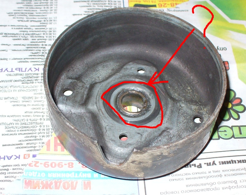

по фото кто нибудь может оценить качество щёток и коллектора? Не могу определить причину замедленного вращения. АКБ, реле и силовая проводка - новые. ::thinking::
щётки2.JPG [ 276.1 КБ | Просмотров: 8754 ]
щётки1.JPG [ 273.46 КБ | Просмотров: 8753 ]
ротор2.JPG [ 279.4 КБ | Просмотров: 8751 ]
ротор1.JPG [ 292.3 КБ | Просмотров: 8750 ]

А вот причиной замедленного вращения могут быть бронзовые втулки.
Выработка, ротор и косит. Подклинивает.

крышка.JPG [ 234.06 КБ | Просмотров: 8751 ]
корпус.JPG [ 296.49 КБ | Просмотров: 8750 ]

На такие же. Но фото корпус видна выработкаю. Не точить не из чего!!! Втулки пропитаны маслом. Есть ремкомплекты. Но я на форуме потерял эту тему.

штирлиц, щетки твои еще побегают,
а втулки, подшипники и т.п. - вымой, и смаж хорощенько смазкой - лучше ШРУСом, она более водостойка по сравнению с литолом....
ну и защита двигла внизу желательна, та да будет крутить ще долго...

Втулки менять на такие же..
Или подбирать, но незнаю как..
Роторный или редукторный, не суть важно. Тям тяговый механизм на звездочках, а не ротором. Скорость вращения ротора выше, за счет звездочек на выходе получаем скорость нужную, а тяговый момент выше по сравнению с обычным стартером.

vovancheg писал(а):
а втулки... - вымой, и смаж хорощенько смазкой - лучше ШРУСом
vovancheg - охренеть познания и советы... ты хоть бы гуглил периодически...
Нельзя этого делать. Втулки и так пропитаны маслом... не будут они работать как надо(и ходить) долго после этого...
Тем более смазка для ШРУСа - только для ШРУСа... Её нельзя применять для других подшипников, тем более открытых для влаги... я уже об этом говорил...
СообщениеДобавлено: Пн янв 18, 2010 18:21
Я подозреваю что пропитка втулки выделяет содержимое только при условии незатертой рабочей поверхности. Да и не бесконечна она. Так что чистка (не агрессивная) и смазка имеют смысл, естественно без MoS, которой подобные узлы смазывать категорически запрещено. А вот любой универсальной консистентной для открытых узлов - без фанатизьма но надо.

Так и сделал, но все равно подклинивает, только втулки не менял.
СообщениеДобавлено: Вт янв 19, 2010 13:20
Значит, люфтит. И неслабо.
Ну я ж сказал, что выработка видна...
