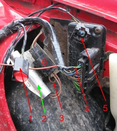

Я уже не раз задумывался, глядя у себя на этот балластный резистор. Грязь и вода на него летит нехило, контакты все время окисляются. Это запросто может вызвать увеличение общего сопротивления цепи пин58-пин59 ЕЕС-4 и нарушить правильную работу форсунки. Вот бы импульс осциллом посмотреть на форсунке, но сейчас у меня нет такой возможности.

Комментарий к файлу: Балластное сопротивление на 1.3
PC281822.JPG [ 166.32 КБ | Просмотров: 9166 ]
Комментарий к файлу: Балластное сопротивление на 1.4 - зеленая стрелка
t_05_519.jpg [ 143.75 КБ | Просмотров: 9162 ]

Кость, выводы какие?

Нюню...куда? Он сцуко греется... площадка как радиатор используется...
СообщениеДобавлено: Пн янв 18, 2010 18:16
Мне тоже не понравились эти вырезы в брызговике, и хотя у меня грязь оттуда никуда не попадает, ибо экранируется фильтром, я забил кусок пенопласта туда, и все - не брызгает оттуда. Не вижу проблем сделать аналогично на машинах, которые больше страдают от этой грязи... Да и что-что а радиатор, в наше то время... было бы желание...

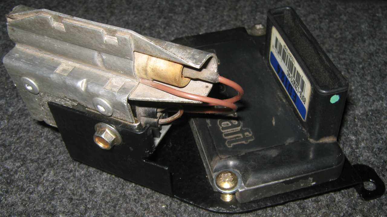

А у меня этот резистор отгнил от кронштейна.
Пришлось восстанавливать крепление слесарным способом.
Заодно почистил и покрасил этот кронштейн, а то он жутко ржавый был.
И от самого модуля зажигания ухо крепления отгнило, пришлось шайбу ставить (на фото видно).

У меня давно отвалился этот балластик.
Сейчас стоит обычный 25тиватный резюк на 5.6 Ома (есь не ошибаюсь).
