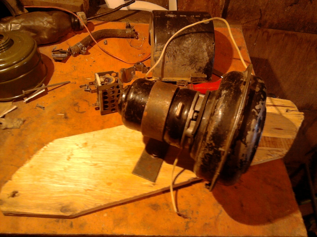

У меня вот другие проблемы стали с печкой, а вернее с движком, тут на днях в морозы заскрепел, ну снял его, оказывается там подшипники вылетели из гнезда,люфт офегеный, разобрал движок, поставил на место, собрал, теперь у движка центрация нарушилась и он бьет. ни как не смог исправить, включаеш движок аж уши затыкай, в добавок пока регулировал лопостя поломал, сколько стоит этот движок вместе с крылчаткой, и можно ли поставить от другой машины, у девятки одна крыльчатка, но она побольше будет, если его поставить, и закрыть один входной канал.
СообщениеДобавлено: Пт янв 08, 2010 12:34
Да этот моторчик вместе с крыльчаткой по-моему на половину еврофордов тех годов ставился - начиная с фиесты и до скорпа... Не надо там колхозить особо - все просто.
СообщениеДобавлено: Пт янв 08, 2010 14:00
Даже на бехе 88 года такой же стоит, у меня был другой моторчик вместе с улиткой, и вот што я приколхозил, правдо дует не так сильно на 3 скорости как на 2-й со своим родным.
Фото0324.jpg [ 264.25 КБ | Просмотров: 3992 ]
