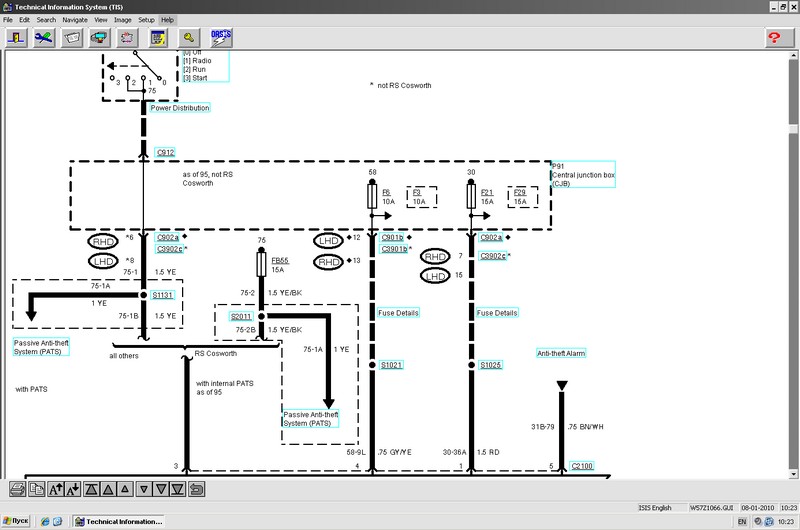

Кто знает подскажите в какие клеммы подключать магнитолу? Предхоз наколхозил жутко а хотелось бы сделать как должно.

Я не хочу колхозить! Хочу подключить к блоку Как должно быть! Если кто знает подскажите какие клеммы предназначены для магнитнитолы

По моей книжке (90-98), в авто до 96 года радио (магнитола) вешается на 21 предохранитель (15а), вместе с освещением салона, часами и подсветкой прикуривателя. При вынутом ключе, соответственно, работать оно не будет. Оттуда и плясать надо...

Ну по книжке и у меня так написанно а еще по схеме от магнитолы идут 4 провода в блок предов. Вопрос состоит только в том на какую колодку.

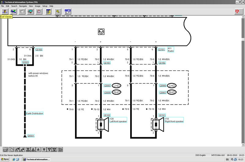

Там несколько черно-рыжих - +12 VBat, подсветка, еще чего-то, земля, зелено желтый основное питалово +12 Acc, и на динамики - серо/бело красные и серо/бело черные.
СообщениеДобавлено: Пт янв 08, 2010 12:27
У меня в тисе не нашлось ничего для 90 года, только общая до 95 схема.

Я видимо неправильно формулирую вопрос ::thinking:: В самом начале поста есть фото моего блока предов. НА это мфото есть колодки. Вопрос к какой колодке на какие контакты подключается магнитола. Схема у меня есть и там все поятно. Осталось увидеть где что должно быть ;)

На картинках выше номера на Junction box соответствуют номерам контактов в колодках. Качай ТИС и будет тебе щастье.
СообщениеДобавлено: Сб янв 09, 2010 15:40
Вот как это выглядит: на схеме смотришь на номер разъема и номер контакта. Потом открываешь картинки типа этих.

Алилуя!!!!!!!! Спасибо то что надо=)))
