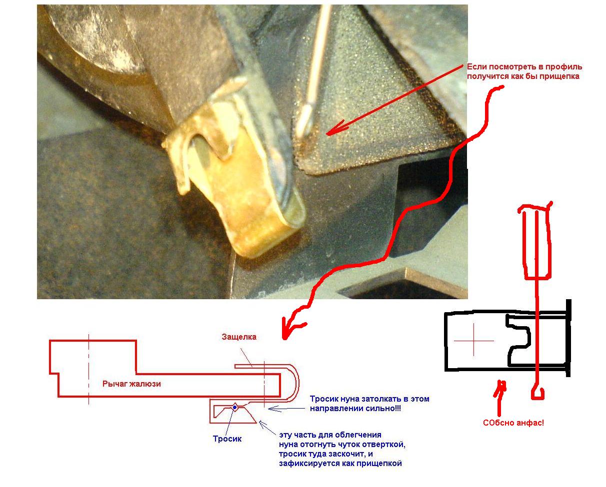

СообщениеДобавлено: Ср янв 06, 2010 20:15
vovancheg писал(а):
целяется как прищепка,
А как это ? Что и где надо нажимать ?
Я про этот узел и говорил. У меня там тросик не прикреплен, смотреть туда не удобно, а на ощупь не понятно. Вот рукой и двигаю эту заслонку вверх-вниз.
Как трос к ней крепипть ?
СообщениеДобавлено: Ср янв 06, 2010 23:34
Сообщения: 470
Откуда: г. Ялта
НЕ вопрос!!!
ща нарисую!!!
DSC00951+.JPG [ 145.92 КБ | Просмотров: 3198 ]
Opel Astra 1,6 monoinj. C16NZ
5МКПП, хэтчбэк
СообщениеДобавлено: Чт янв 07, 2010 0:44
vovancheg писал(а):
НЕ вопрос!!!
ща нарисую!!!
Спасибо большое. Очень наглядно. Теперь все понятно стало, как его (тросик) закрепить :smile155:
