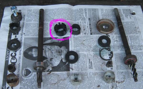

Значится так, финис имеющейся втулки 6103950, но она имеет меньший наружный размер. Сейчас в рейке стоит втулка внешне абсолютно такая же, но с большим внешним диаметром. Если судить по фото dsa, то мне привезли такую как обведена красным кружком, а надо одну из тех, что зелёным.

И да пришло мне счастье!!! Знакомому пришлось ехать в Гомель за запчастками на Транзит, заодно приобрёл для меня втулочку для рейки орыджынал Ford! :dance: Может кому пригодится: finis 6422975.
На фото обвёл её.
Ты не путай людей. Та, что в красном кружке, и та что справа в зеленом кружке - одинаковые (ну практически).
Ты лучше рейку свою зафотай всю со всех сторон, похоже это еще одна модификация, которую мы тут еще не разбирали.
Ну по крайней мере замерь диаметр рейки 11.

Я правильно понял, что под номером 6103950 приехала втулка как та что в красном кружке?
СообщениеДобавлено: Вс янв 10, 2010 13:38
Сообщения: 307
Именно так, в красном кружке 6103950. На счёт зафотать со всех сторон скорее всего не получится, так как делать буду не сам, условия в зимний период не позволяют. :-( А диаметр рейки 11 попрошу замерить. Розовым жирным кружком обведена как раз подходящая 6422975 (спасибо гомельскому магазину ЕВРОФОРД) . Причём внутреннии диаметры у них одинаковые!
По поводу одинаковости втулок ДА - в отношении внутренних диаметров, НЕТ - в отношении внешних!
Разница скорее всего связана с модификациями корпуса рейки 1.
