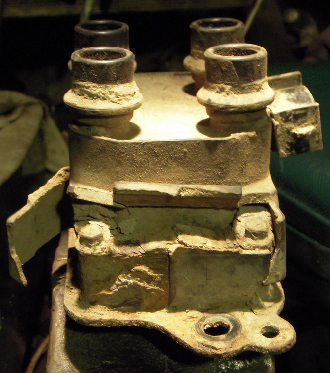

ivanman тогда - все же - смотри на катушку. Если есть возможность - осмотри ее физическую целостность, а то вдруг там такое? :shock:
катушка.jpg [ 149.93 КБ | Просмотров: 4064 ]
