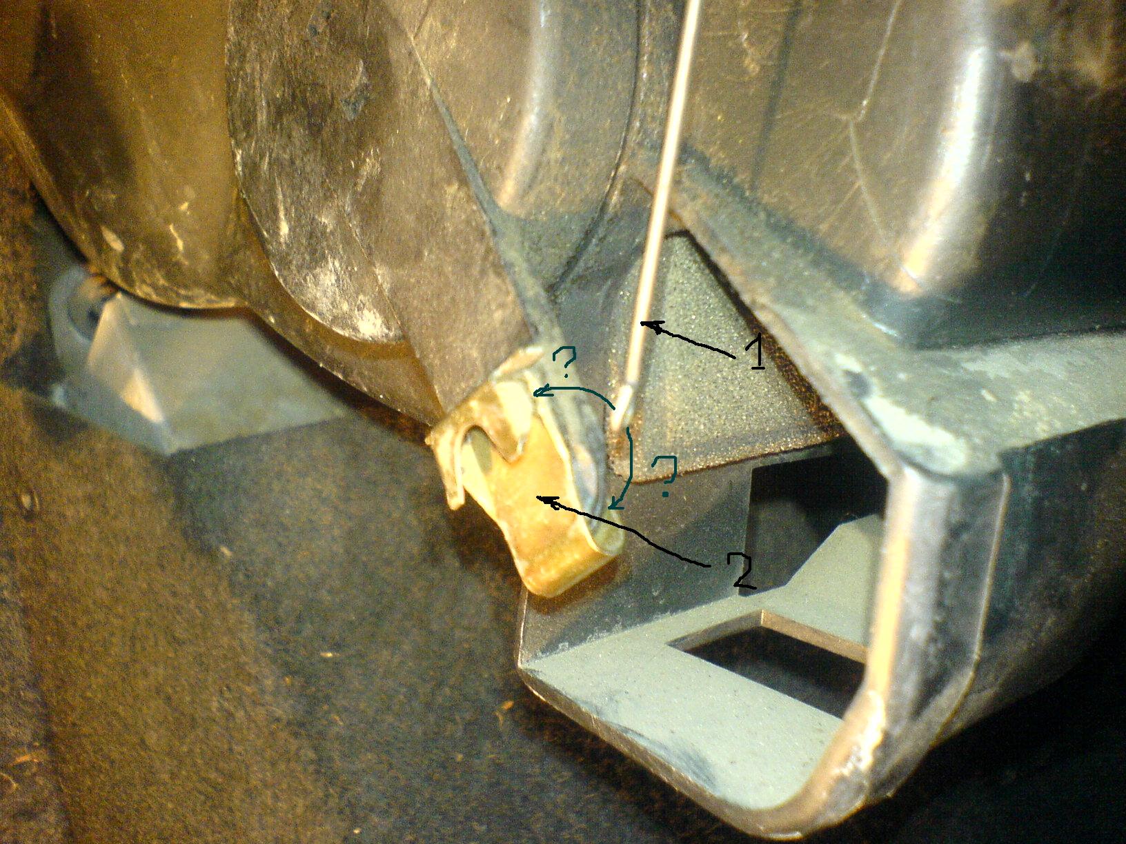

ВОт забрался и нашел, цука эта всетаки соскочила,
токо не пойму тросик №1 как именно зацепить за петлю №2, она крутится и так и сяк :shock: :shock:
