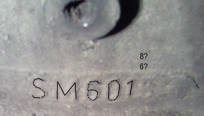

Сфотал все номера какие нашел на двигателе(кроме номер). Подскажите пожалуйста код двигателя если кто знает.
SP_A0194.jpg [ 13.58 КБ | Просмотров: 4853 ]
Это не те номера.
Номер двигателя выбит (именно выбит, а не отлит) на отфрезерованной площадке.
На картинке по этой ссылке в ФАКе http://pokatili.ru/forum/ftopic30179.php указаны места этих площадок для разных двигателей. Найди свой двигатель. Код двигателя будет из трех символов в верхнем ряду. В нижнем ряду будут цифры, которые совпадают с последними цифрами VIN-кода.

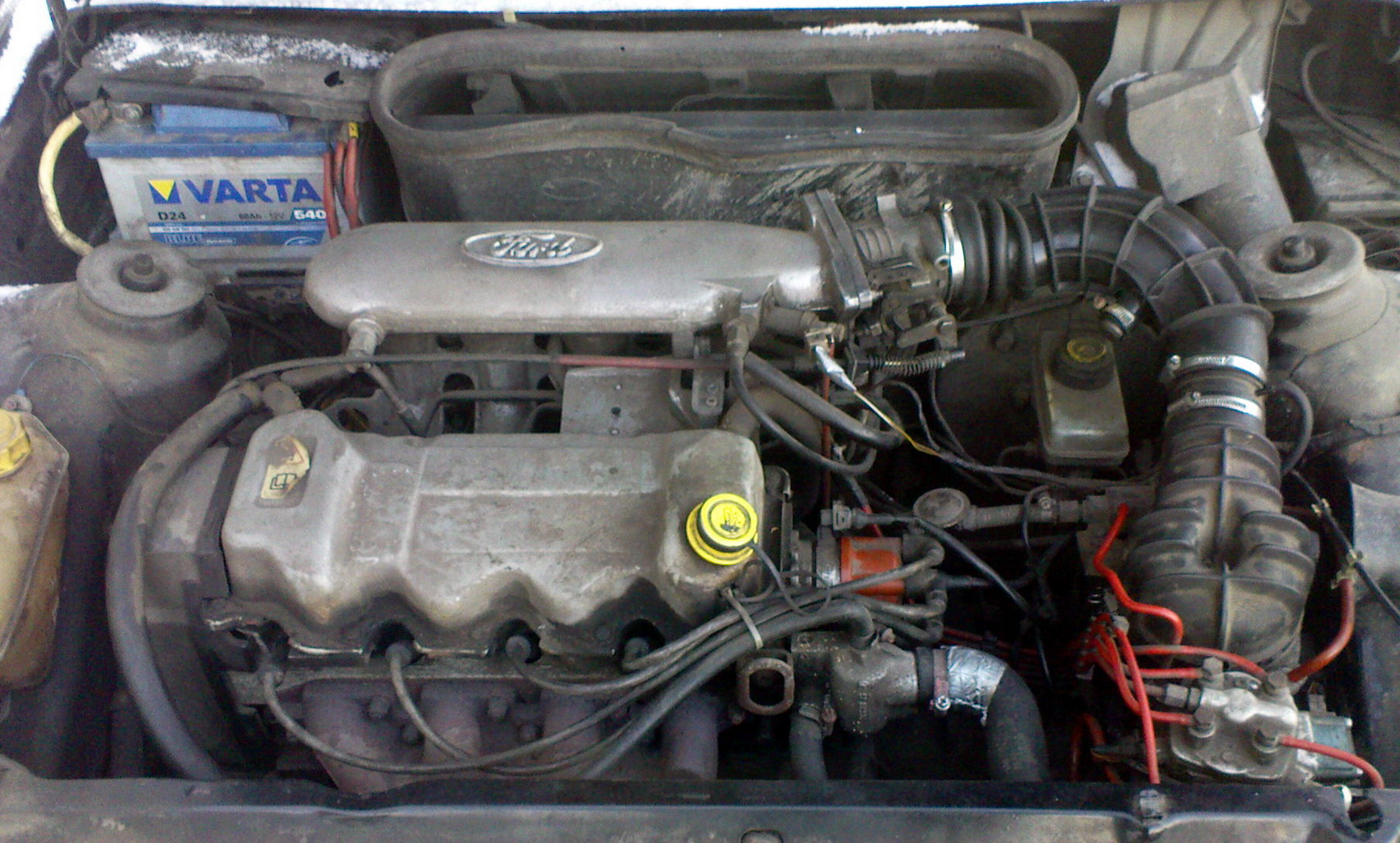

Помогите , какой двигатель и впрыск ?
Форд Эскорт RS 1.6 i , 1989 г.в.
Комментарий к файлу: Помогите , какой двигатель и впрыск ???
DSC00136.JPG [ 478.61 КБ | Просмотров: 3907 ]
Ford Escort 1.6 RS i , 90 л.с. , 89г.в.
Весёлый посёлок
СообщениеДобавлено: Ср дек 16, 2009 14:49
CVH

Mishal писал(а):
CVH
Перенёс вопрос в тему.
Спасибо , а впрыск К или КЕ ???? ::thinking::

СообщениеДобавлено: Чт дек 17, 2009 2:49
Сообщения: 2191
за акумом коробки железные есть -КЕ
ORION-88 CVH-1.6 EEC-IV
Ок , посмотрю ::thinking::

СообщениеДобавлено: Чт дек 17, 2009 11:52
Знатоки говорят: 1.6 К-Джетроник ,до конца 89-го года.
Эскорт XR3i Mk4.
