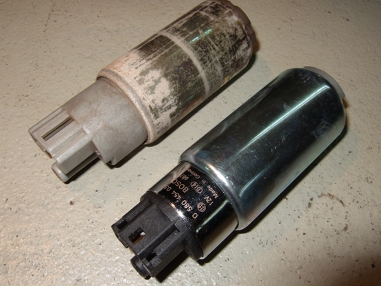

СообщениеДобавлено: Вт дек 15, 2009 21:01
SinclairLtd писал(а):
А бензонасос как встал вместо фордовского? По габаритам от десятки идентичный?
А форум почитать??? :shock:
Комментарий к файлу: Найди 10 различий :)))))))))))))))
DSCF4347.jpg [ 163.51 КБ | Просмотров: 2930 ]

MozgoveD, да, я читал, что люди меняют, но сейчас глянул на фото - обалдеть... Теперь, наверное, как будет потеплее, так попробую заменить свой насос, т.к. маюсь с траблами на своей машине, подсознательно подумываю на низкое давление после насоса, но зная, сколько он стоит оригинальный, гнал эти мысли прочь. Но раз они идентичны, то сам Бог велел заменить

SinclairLtd, на моей машине родной оказался больше( возможно есть несколько их разновидностей.) Аккумулятор давления я удалил,а вместо него-отрезок трубки и два хомута. Важно трубку ставить качественную,(два года назад был научен горьким опытом). Заменил одну клемму обычной "мамой". Закрепил насос на обратке металлическим хомутом. Насос у меня стоит почти горизонтально,поэтому выставил его так,чтоб отверстие забора топлива было как можно ниже, и, одновременно, чтоб сеточка располагалась как родная; лишний торчащий кончик прижал к насосу и прикрутил проволокой( иначе на свое место в баке не станет.
