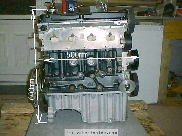

Размеры Zetec 2.0
dimensionwidth.jpg [ 55.51 КБ | Просмотров: 16563 ]
dimensionside.jpg [ 60.49 КБ | Просмотров: 16558 ]
