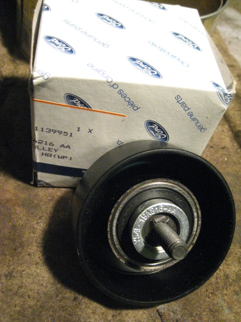

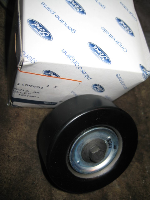

Заказал ролик. Стоит 1000руб. Хотел на место 16 поставить 15.
Пришёл, а он не такой.
На этой схеме:
http://pokatili.ru/forum/sutra143514.ph ... %EA#143514
Ролики 15 и 16 - разные!
Различаются креплением.
Комментарий к файлу: Ролик 15
IMG_7648.jpg [ 115.41 КБ | Просмотров: 11515 ]
Комментарий к файлу: Ролик ремня
IMG_7649.jpg [ 82.58 КБ | Просмотров: 11512 ]

Ролики одинаковые, разные только внутренние болты с креплением, но болт берется со старого ролика. Все прекрасно работает уже больше 10 т.

В выходные опять ремень слетел. Паразитный ролик окончательно помер. Снял его, пришел в магазин нашемарок и попросил показать похожие. Принесли точно такой же, только внешний диаметр поменьше, поставил, все нормуль:) Подшипник 203-ий стоит там.
Только не спросил от какой машинки.
Народ похоже путает ремень ГРМ и ремень вспомогательных механизмов.
