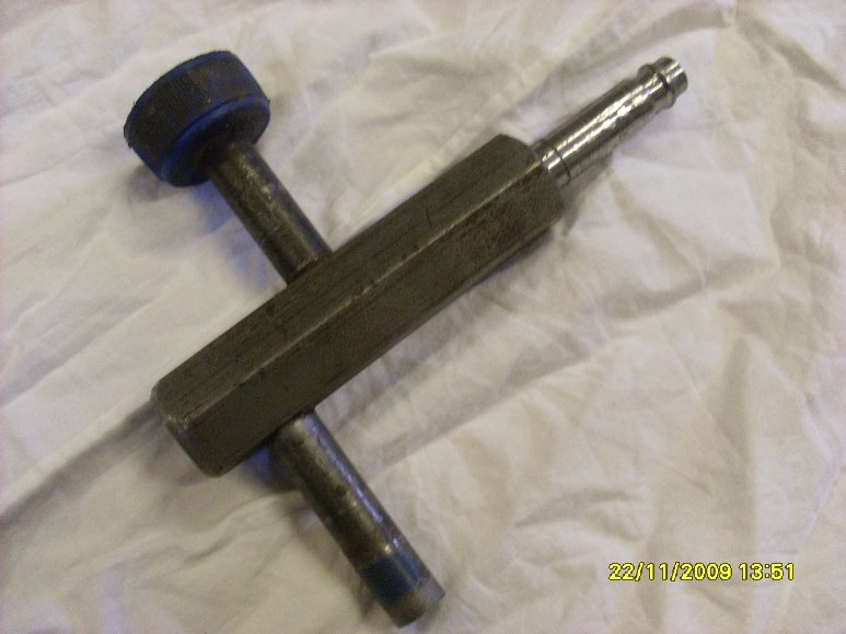

На днях сделал мини пескоструйку для чистки свечей.
Сегодня испытал,чистит свечи от нагара отлично(фото выложены).
Конечно многие скажут ,"да нафига я буду чистить и тратить своё время,когда пощёл в магазин да и купил новые".Я согласен с этим мнением.
Но у многих машины старые и двигателя упаханные.То есть свечи засерает раньше чем кончится их срок службы.Да и в некоторых провинциальных городках нет магазинов для иномарок.Приходиться ездить в центр за запчастями.
А так всё просто.В крутил свечу в пескоструйку,насыпал песка, включил компрессор и готова новая свеча.
Для пробы я взял свечу с тремя контактами.Её в ручную практически не возможно хорошо очистить.
Результат после чистки меня поразил(смотрите фото ниже).
А обычные одноконтактные чистит влёт.
Ниже фото принципа работы пескоструйки.И сама пескоструйка.
Комментарий к файлу: Свеча с нагаром.
SL380149ум.JPG [ 47.73 КБ | Просмотров: 35519 ]
Комментарий к файлу: Та же но очищенная свеча.
SL380156ум.JPG [ 42.58 КБ | Просмотров: 35519 ]
Комментарий к файлу: Пескоструйка в сборе.
SL380132ум.JPG [ 67.47 КБ | Просмотров: 30754 ]
SL380129ум.JPG [ 60.66 КБ | Просмотров: 30718 ]
Комментарий к файлу: Эскиз принципа работы пескоструйки.
IMGэскиз.JPG [ 45.56 КБ | Просмотров: 35519 ]

Инструкция и спользованию пескоструйкой.
Для пескоструйки нужен компрессор с довлением не ниже 3кг.
Мелкий,сухой и просеянный песок.
Свечи перед пескоструением желательно отжечь,можно на электрической печке или газовой горелкой.
Пескоструим. Насыпаем песка в бутылку.Вкручиваем свечу.Подключаем шланг от компрессора.
Бутылку с песком держим примерно под 45градусов,так меньше расходуется песок.И переодически открываем и закрываем пальцем выпускное отверстие.(смотреть фото ниже)
6-10 открытий ,закрытий и свеча чистая.
На четыре свечи 1литра песка хватает.
Но лутше бутылку заполнять понемногу на каждую свечу отдельно.
После пескотруйки свечку обязательно осматрите.Попадаются крупные песчинки ,которые застревают между эзолятором и корпусом.Их вытащить можно с помощью иголки.И ещё раз нужно продуть свечу.
Кто заинтересуется и нужен будет чертёж пишите,хотя размеры пескоструйки свободные.[/u]

Респект ! Как грится, "Дешево и сердито", а главное полезно.
Только, вот, не у всех есть компрессор такой.
Вопрос, а шинный маленький портативный компрессор подойдет для этого или там нужен еще ресивер-резервуар ?
СообщениеДобавлено: Пн ноя 23, 2009 22:46
OHV гуру
Сообщения: 473
Я думаю что нет. Давление маленького компрессора хватит,а вот производительности нет. Нужен всё таки ресивер.
Хотя мысль про портативный компрессор интересная.
У меня есть такой компрессор,надо попробовать.А заместо ресивера использовать авто камеру.Может и получиться но будет намного дольше
чем мощным компрессором.
Я думаю (шкура выделки не стоит). Городить такой лес (компрессор,авто камера,пескоструйка и куча шлангов).Из за 4-свечей.
Время будет свободное, всё же попробую.

Очень понравилось,тем более в гараже стоит компрессор почти без дела :lol: ещё подумал ,а если сделать тонкое сопло на выходе,то можно будет пескоструить и небольшие детали,а может и диски под покраску. ::thinking::

а если сделать тонкое сопло на выходе,то можно будет пескоструить и небольшие детали,а может и диски под покраску. Думаю...
Мысль хорошая.
Я сейчас звонил знакомому пескоструйщику.Разговаривали как раз об пескоструке профисиональной.
Оказывается давление воздуха у професионального пескоструя не особо большое 3-5кг\см.Но большая производительность самого компрессора.
Он сказал что есть мини пескоструйки промышленного изготовления подсоеденяются от обычного компрессора,и применяются для обдирки старой краски в строительстве ,а так же в автомалярке.Но к ним очень дорогой специально отожённый песок.
Надо по интернету полазить может схемы или чертежи где есть?

ПЕрвый мне показался поинтересней,ну а компрессор мощный не нужен,здесь большую роль играет объём рессивера.А вот насчёт отоженного песка не знаю,завтра если ребята пескоструйщики будут работать узнаю,может его как то можно отжечь самому,и в чём принцип этого отжига. ::thinking::
СообщениеДобавлено: Вт ноя 24, 2009 1:23
OHV гуру
Сообщения: 473
Я думаю песок подайдёт и обычный,просушенный и просеянный.
Свечи я в своей мини пескоструйки обычным мелким песком(похож на кварцевый)обрабатывал и нормально получается.
Единственное чтобы ещё компрессор воду и масло не выкидовал.
Мой иногда выплёвывает.И последний раз я так толком и не очистил 8 свечку.Песок мокрый влипал в свечку,а чистить толком не очистил.

Можно ложку дегтя добавить? Откровенно не советую часто пескоструить свечи - от песка появляются щербинки на изоляторе и он в дальнейшем быстрее будет загрязняться. На нормальном двигле они и так должны самоочищаться. Ну а у кого двигло потихоньку умирает - подойдет.
Песок посоветую применять лучше кварцевый - такой находится в электрических предохранителях на 380В, а также в высоковольтных на 6-10кВ.
Аффтору за идею и руки из правильного места - респект и уважуха!
