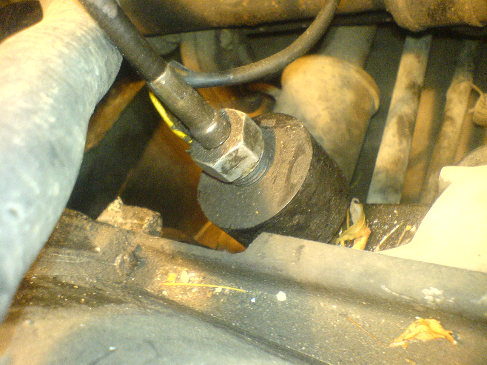

СообщениеДобавлено: Пт фев 05, 2010 2:03
Сообщения: 470
Откуда: г. Ялта
Ребяты, подскажите как этот датчик разобрать???
хочу попробовать реанимировать....
не могу даже снять гайку с тросиком, гайка токо выкручивается, но вынуть невозможно...
тут писали шо разбирали чистили - подскажите плииииз...
если мона хоть одну фотьку...
:crowd: :crowd: :crowd:

СообщениеДобавлено: Вс фев 07, 2010 21:05
А поиском...?
Тут смотри http://pokatili.ru/forum/ftopic32771.ph ... E%F1%F2%E8
и в этом сообщении http://pokatili.ru/forum/sutra298803.php#298803

СообщениеДобавлено: Пн фев 08, 2010 0:34
Сообщения: 470
Откуда: г. Ялта
Bryking писал(а):
А поиском...?
td.attachrow { font: normal 11px Verdana, Arial, Helvetica, sans-serif; color : #000000; border-color : #000000; }
td.attachheader { font: normal 11px Verdana, Arial, Helvetica, sans-serif; color : #000000; border-color : #000000; background-color: #D1D7DC; }
table.attachtable { font: normal 12px Verdana, Arial, Helvetica, sans-serif; color : #000000; border-color : #000000; border-collapse : collapse; }
енто я видел, это все не то...
лана, ежели нихто не знама, то будбмо сам ковырять набум..
