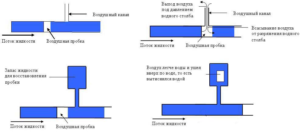

dsa писал(а):
Тут ты ошибаешься. Воздушный пузырь вытеснсяет не тот антифриз, что выше пузыря, а тот что снизу давит, когда у пузыря появляется путь для выхода.
Но этот путь сразу перекрывается шляпкой самореза. См. оригинальную держалку. Нет у пузыря другого выхода, как только через антифриз выше него. А тот антифриз, что сверху в корончатой втулке занимает освободившееся от пузыря пространство. Ведь что-то должно занять воздушное место на этом этапе? Если ничего завоздушеного места не занимает, то все должно остаться как было. Вот рисунок для наглядности. Только почему этот процесс проходит не через расширительный бачок, а через этот злополучный клапан я не знаю. Может быть потому, что от расширительного бачка система начинает заполняться снизу, а воздушная пробка будет всегда сверху.
Комментарий к файлу: Путь выхода воздуха из системы
Поток.JPG [ 56.62 КБ | Просмотров: 3847 ]

SinclairLtd писал(а):
Ошибка в рассуждении в том, что выше клапана нет антифриза, там воздух. Ибо неоткуда там взяться антифризу. А тот, что как-то пробивается туда - тут же уходит в патрубок радиатора.
Если антифриза там нет, то смотри рис. в правом верхнем углу, пробка останется.

dsa писал(а):
Если взять ведро, перевернуть его и опустить в реку, ...
Сравнение с рекой не годится, потому что река - это незамкнутая система, а система охлаждения - замкнутая.
dsa писал(а):
Можно конечно ведро еще глубже притопить, чтобы оно полностью оказалось в воде. Тогда мы увидим как из дырки идут пузыри, но воздух в ведре будет заменять не та вода, что сверху в дыру затечет, а та что снизу подпирает.
Тогда упри ведро в дно. Откуда в дырку будет затекать вода?
dsa писал(а):
Ну для параноиков можно сделать модификацию - взять саморезик под шлиц и сточить его с боков, оставив шлиц невредимым, чтобы там всегда был проход воздуху.
Ага, уже хоть с чем-то соглашаешься.
У нас же еще всегда есть дополнительное давление водного столба, что стоит в расширительном бачке.
Мы для того этот столб и создаем, чтобы не было втягивающей силы, нарисованной тобой.

У нас так и получается, как у тебя на нижних чертежиках. Только резервуар имеет две трубочки: одну для спуска воды, другую для подъема воздуха.
Какой-то специальный резервуар над клапаном нет смысла создавать, т.к. штатный резервуар (расширительный бачок) и так над клапаном.

На рис. показан какой должен быть минимльный уровень. Если будет ниже, то в системе будут воздушные пробки.
Все сомнения может решить эксперимент. На моем корпусе в пароотводящий штуцер нуно засунуть проволочку и замерить уровень антифриза в корпусе термостата. В других корпусах просто снять верхнюю крышку и усё.
Комментарий к файлу: Минимальный уровень ОЖ
Уровень ОЖ.jpg [ 25.08 КБ | Просмотров: 5091 ]

Да, естественно, я рассматриваю не всю систему охлаждения, поскольку вся она довольно сложный механизм со своими секретами, а работу отдельного устройства, что значительно проще. Чтобы понять как это устройство работает, не обязательно знать все каналы и изгибы в рубашке охлаждения. Собственно говоря, основной моей целью было показать, что в статье есть неточности. Первая - это предназначение клапана. В статье было сказано, что он нужен для удаления воздуха из системы во время заливки антифриза. Это не соответствует истине, поскольку неясен процесс как с помощью этого клапана при заливке ОЖ воздух выйдет из системы. Я же утверждаю, что данный клапан выводит воздух из системы во время работы двигателя. Остальные неточности - производные от первой. Это шляпки саморезов и затыкание дырок. Может быть эти решения и будут работать, но есть же и сомнения на счет их эффективности.
И вот как результат - работа клапана стала теперь понятной на основании вышеизложеных соображений. Можно в статью внести соответствующие поправки.
