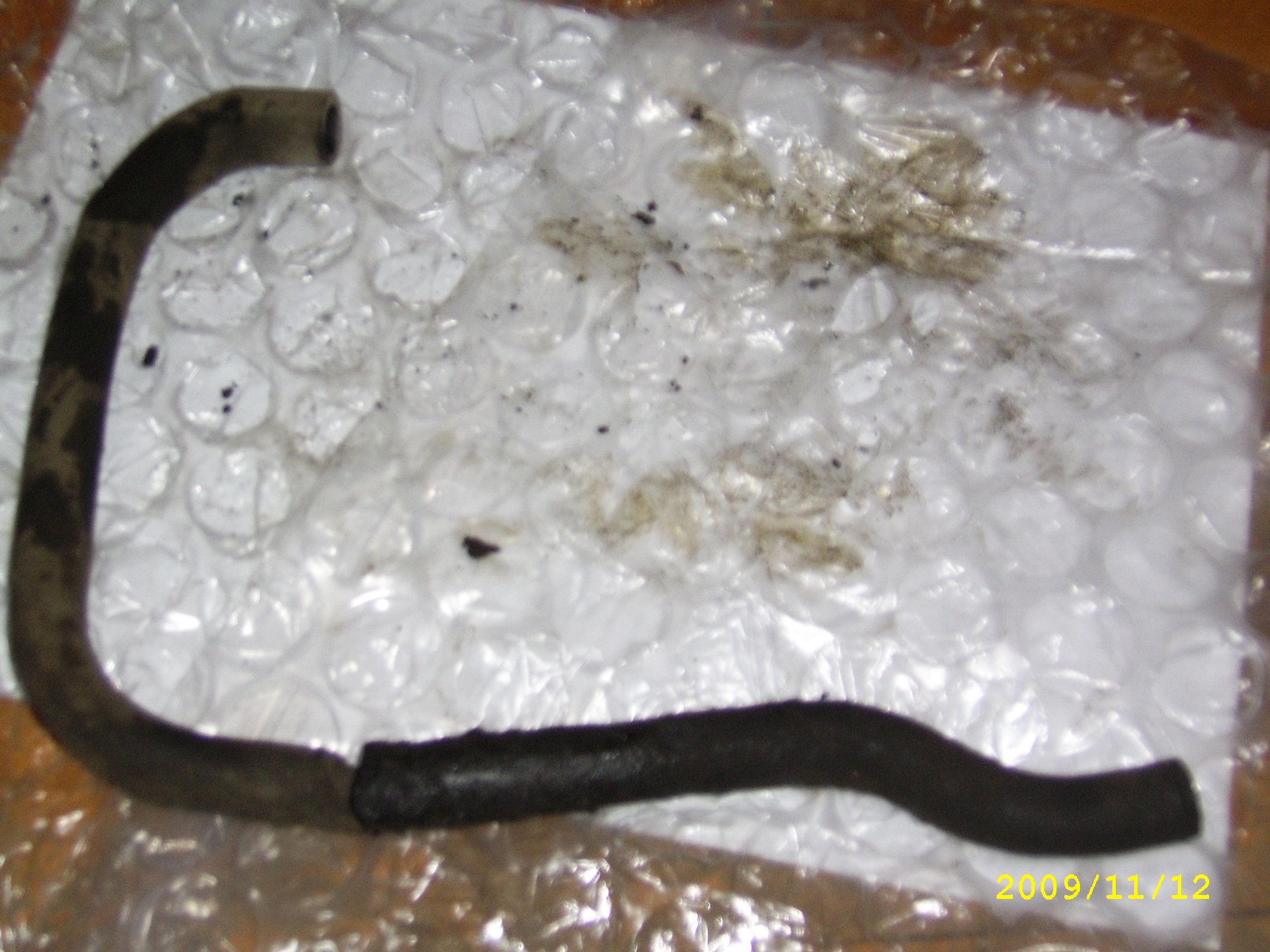

qrdl писал(а):
Выложи, pls, фото этого старого шланга. Очень надо!!!
вот он в собранном виде.
SSA41484.JPG [ 424.12 КБ | Просмотров: 3885 ]

Спасибо! Как я понимаю, верхний конец (на фото) идет к трубке, которая выходит из-под термостата, а нижний - куда-то к впускному коллектору (между передней стенкой салона и двигателем)? Правильно?

qrdl , это шланг стоит на движках с SEFI, а у тебя EFI. И не совсем правильно, все с точностью до наоборот=)(верний конец на коллектор, а тот что на фото справа-под темостатом, на металичискую трубку одевается.) повтарюсь это на SEFI, а ка на EFI я точно не знаю.
совершенно верно. подойдет ли на EFI тоже не в курсе. надо вытащить старый и сравнить.
