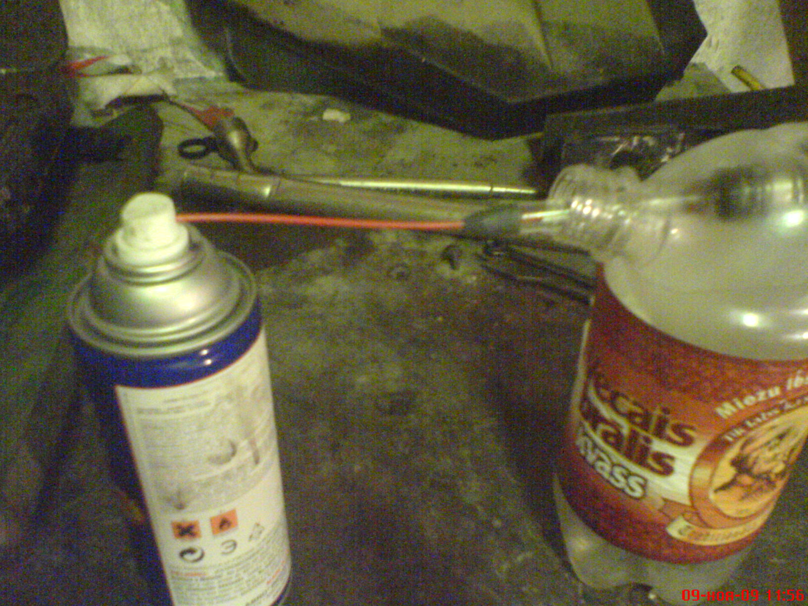

Снял рампу форсунок, никакого давления в ней не было, с трудом достал форунки, плотно сидели,промыл очистителем карбюратора саму рампу.Собрал цепь из проводов, микровыключателя, лампочки 20 W и штекера на форсунку, все нашел в гараже. Из шприца сделал переходник на форсунку и вот:
Комментарий к файлу: Колба шприца садится на форсунку как родная. В носик колбы идеально входит трубочка очистителя, уплотнил геметиком "холодная сварка"
Picture 003.jpg [ 383.29 КБ | Просмотров: 4074 ]
Комментарий к файлу: форсунки получилось промыть только в обратном направлении, вот так:
Picture 001.jpg [ 365.69 КБ | Просмотров: 4071 ]

Форсунка первого цилиндра вначале промывки не закрывалсь, после промывки стало все ОК. Все собрал и .... не получилось проверить, сел аккумулятор. :-(
