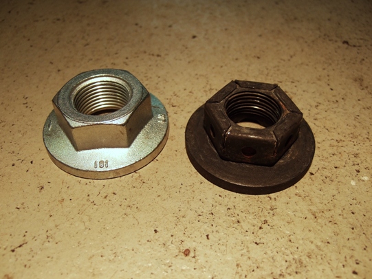

всем привет такой вопрос машинка кузов уневерсале 98год,менял задние томаза когда откручивал гайку литая с шайбой с левой стораны на 30 удивило что не было не какого стопора снатягом открутил заменил калодки и зажал до канца и от пустил на 1 обарот назат, на правой сторане на гайке была одета сверху пластина, закручивал также, через 2 месяца загудел левый подшибник в комплекте шол без гайки заменил, от дельной гайки и плостины как на
правой не нашол, зажал отруки через месяц появился шум проверил
не множко раслабилась гайка
КТО ЧТО ПОСОВЕТУЕТ ???

Зачем отпускал на один оборот назад?
Лови фотку - левая гайка неоригинальная, в шла в наборе с подшипником. Справа - оригинальная.
Наверное придется искать оригинальную гайку.
ЗЫ: Чтобы поменять колодки совсем не обязательно откручивать ступичную гайку. Можно открутить 4 ступичных болта с другой стороны тормозного щита и снять барабан вместе со ступицей.

Почему на один оборот назад, чтоб непережать но походу пережал раз загудел
на одном из ступичном болту граней практически не было не стал рисковать,
Открутил гайку ступичную, да вот которая справа нарисована у меня справой стороны закручена с ней всё норма . Поисками гайки не удалось, а что если посадить на резьбовой герметик?
А форум почитать? Задние подшипники пережать нельзя по эскортовскому определению, почитай
вот в этом месте
