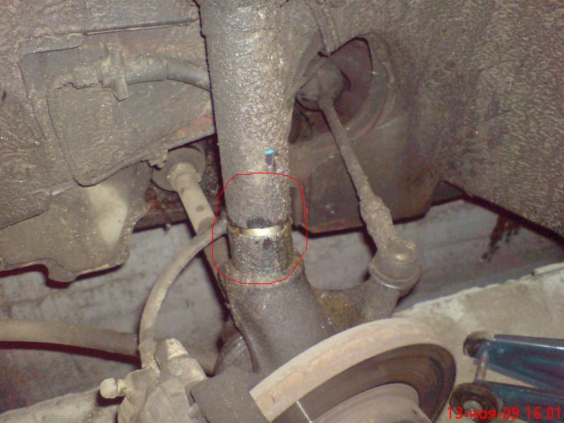

Вот и у меня такая же беда приключилась. Сегодня утром выехал и пришлось вернуться. Рулевое колесо стало как-то по другому.
Сейчас полез и вот что обнаружил. Амортизатор переломлен пополам снизу вблизи поворотного кулака. Но там внутри амортизатора просматривается еще какой-то металлический толстый стержень.
Теперь сижу и думаю, как это все разобрать и как извлечь кусок амортизатора из поворотного кулака ? ::thinking::

Предположу что быстрее всего будет с кулаком целиком и к слесарю
