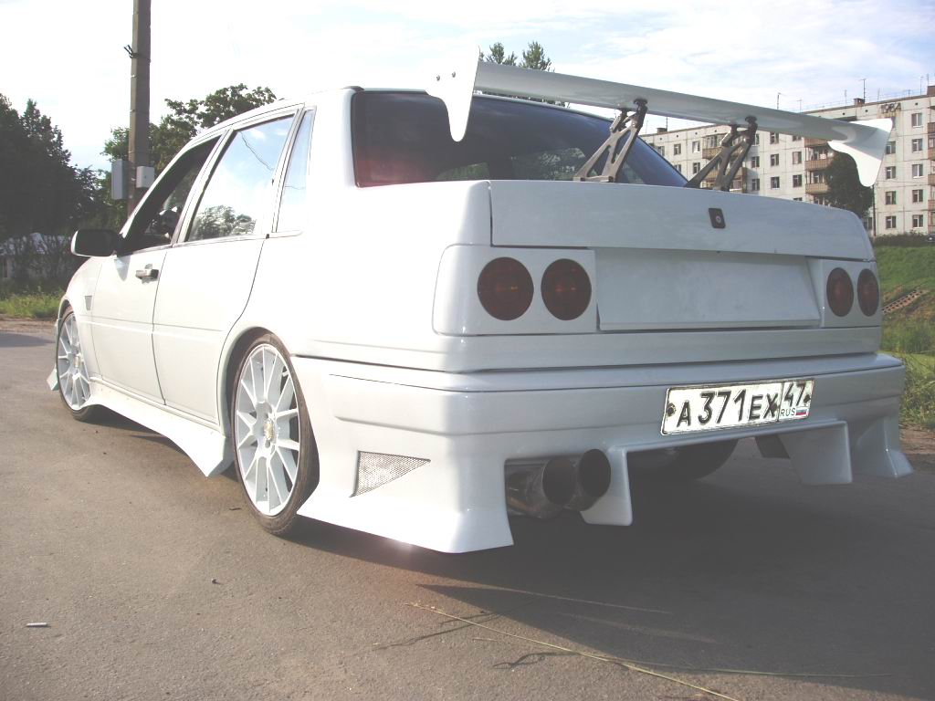

Забыл сказать, что с новым стартером такая же фигна начала происходить, щас он мастерит какое-то охлаждение..... У него просто движка сильно греется из-за спортивного распредвала, колена и двухкарбюраторную систему впрыска.... Кароче он считает что греется сильно...
А издивался он над этой помойкой:

Да уж с таким зверем мой фордик не сравнить :)
