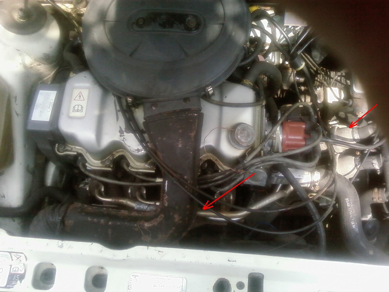

Вот собственно отмечено стрелками.
Кто знает, что это такое, как оно работает и нужно ли это вообще?
Искал в мануалах, ничего не нашел.
Двигатель 1.4, карб, Форд-Эскорт, 1988 г.

На первой фотке дожиг газов, можно заглушить нафиг :smile139:

Катализатор есть?(или был?)

катализатора в данный момент нет, а вот был ли он сначала - не знаю.

http://pokatili.ru/forum/ftopic18422-0-0-asc-.php вот полистай темку
СообщениеДобавлено: Пн окт 12, 2009 4:59
Зашел по ссылке. Ну мне так и думалось с самого начала - это Система пульсации воздуха. Кстати, в русскоязычном Хайнесе дан неправильный перевод названию этой системы, она названа как Система дожига топлива!
Вот лови сцылку про мою(1,3) систему, там есть её фотки и описание принципа работы. Выглядит она по-другому, но смысл тот же. Глуши её смело.
