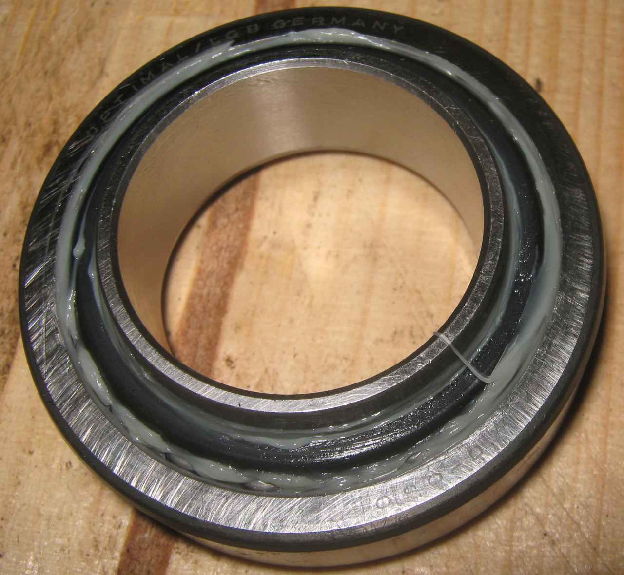

Вот фотки подшипника намытого и смазанного новой смазкой.
Комментарий к файлу: На просушке.

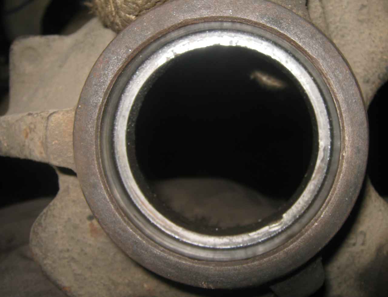

Вот посадочная поверхность внешней обоймы наружного подшипника в поворотном кулаке.
На первой фотке видно хорошо, как я убираю выступ.
На второй фотке убранный выступ на 11 часах и неубранный еще на 5 часах и на полчетвертого.
