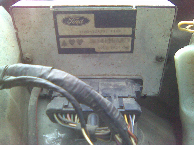

Как нет? Тогда подскажите что это? Фото с моего эскортика.
Между бачком для омывайки и аркой на левом крыле?
Блок управления опережением зажиганиия, вестимо. Лучше всего номер считай, чтобы однозначно определить.

да именно там находится.
Вот номер: 91АВ-12А297-НВ.

Да точняк модуль управления зажиганием.
Вон тут у нас такой продают.
http://pokatili.ru/forum/ftopic26453-0-asc-0.php
Нечего в нем светодиодом диагностировать.
Стробоскопом УОЗ проверь, на разных режимах, правильно ли он изменяется и хватит с него.
