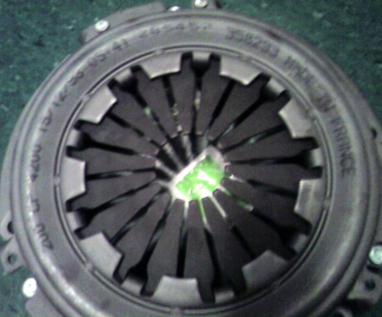

Доброго времени суток!
Снял коробку, снял сцепление. Какие операции порекомендуете провести при снятой кпп?
Состояние диска=износ ~ 25%, подшипник в хорошем состоянии, корзина умерла. Хочу брать комплект(диск+корзина+подшипник) чтоб не было косяков со сцеплением, но может их и не будет если только корзину купить? Номинальный диаметр то будет одинаковый?
По жигулям опыт говорит что надо комплектом менять, по причине несовместимости и поломки узлов деталей сцепления(вилка сломалась).
Номера с деталей в экзисте не пробиваются,диаметр диска 200,у корзины 18 зубьев.
В общем только что выяснил сцепление-MECARM, проездил 15 тыс.,предхоз по-моему вообще на нем не ездил,на диске корзины заводская проточка осталась(как обрабатывали), сцепления этой фирмы на 15 тыс хватает видимо
это вы как определили? у вас есть новый диск? Интереснее расстояние от поверхности накладки от заклепок, кстати, а не толщина его. И если уж вы покупаете корзину - она в комплекте самая дорогая, имхо.
у корзины 18 зубьев
зубьев? или лепестков пружины? имхо это неважно.
Да, мекрам народ не хвалит.

Ну вот мне пришел комплект сцепления фирмы Valeo, со старым один в один, на корзине написано Valeo 15.12.98 made in france, на диске написано Valeo и 25.11.98 ; в комплекте корзина, диск и подшипник
Видимо старые запасы гдето за бугром были,11 лет меня оно дожидалось. По шлицам,диаметру и прочему сцепление подходит.
Номер Валео: 801 023
Оригинальные номер: 5012371
Интересно,что по данным экзиста сцепление еще вчера было на складе в Москве
Пишу если кому-нибуть эта информация может помочь.
