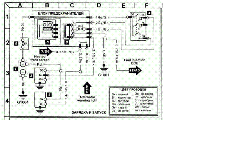

4.в салоне появились 2 провода, которих при старте двигателя надо замыкать между ссобой а как завидётся размыкать!!! :shock:
ну что скажыте???
да про провода:
ети провода на вариаторе замикается когда селектор находится в положение N и P, а в остальных положениях разомкнуты. суть заключается в следующем: в положении N и P мотор заводится обычно, а в остальных електроника блокирует стартер(в остальных положениях нельзя заводить мотор, каробка испортится) и ешё в N и P електроника блокирует обороты, больше 4 000 не крутится(чтобы мотор не убить без нагрузки)! :shock:
значет завили в N или P мотор, ограничение на 4 000.
переключили в D, L или R ограничение на 4 000 больше нет но стартер уже блокирован.
заглушили мотор и забыли селектор в D, L или R. мотор уже не заводится!!! (стартер блокирован).
:x но веть у меня уже механика стоит!!!! и вот тоже самую операцию приходится делать в ручную на етих проводах, каторые торчат у меня в салоне.
люди добрые! посаветуйте что небудь... я не хочу ети провода и блокировки!!! если ктонебудь хорошо разбирается в електронике помогите. в мануале нету схем с етими узлами. может у ковота есть схемки по лучше???

люди добрые! посаветуйте что небудь... я не хочу ети провода и блокировки!!! если ктонебудь хорошо разбирается в електронике помогите. в мануале нету схем с етими узлами. может у ковота есть схемки по лучше???[/quote]
Все достаточно просто. В блоке предохранителей есть релюха ( в варианте с АКПП), а в механике там стоит перемычка, которая выкорачивает эту релюху. Попробую скинуть фрагмент схемы, там вроде все понятно. Сам думаю выкоротить эту релюшку, потому что у меня накрылся концевик в коробке, который "видит", что коробка в P, и блокирует стартер. Правда, все это по схеме, а на практике пока эту релюшку не искал..........обхожусь пока так до замены масла в коробке - потому, что в режиме N могу завестись, а для замены концевика надо масло сливать.....
Желаю удачи. Отпишись как сделаешь!

Еще раз.........
Схема.GIF [45.56 КБ]

Как я понимаю:
На механике ти провода по-хорошему нужно вывести на педаль сцепления (пока не выжато сцепление - не заведешь) дабы не уехать на стартере )))
