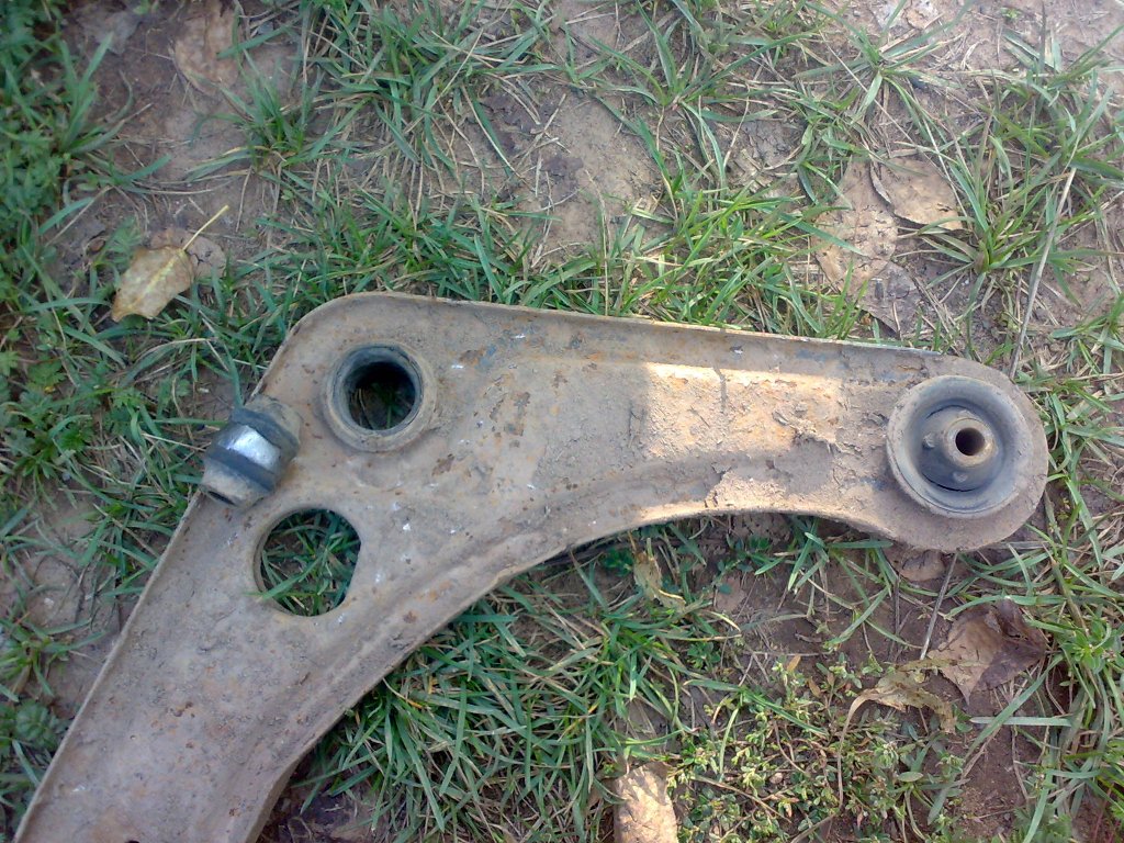

Что то у меня тоже стало кидать машину, когда даю газ, руль уходит в лево, на неровностях машину не раскачивает, все аморы поменяны, пружины месяца еще нет, рулевая не люфтит, все шаровые норма, схождения делано, что нашол, дак это, на левом рычаге ушатаные сайленблоки, может из за них! Больше ни где ни каких косяков нет.

Из за сайленблоков может
Это сайленты! :smile139: Меняй, а то резину сожрет со стороны мотора!.. :crowd:

Хорошо, вас понял, як тоже так думаю, больше не нашто грешить, буду менять.

Седня заехал в магазин, пришел рычаг, но продовец не хотел мне его отдовать, так как не пришла еще цена на него, после долгих переговором он мне его всетаки отдал, домой приехал поставил, все перестало кидать, 150 полет нормальный, пока больше не довал, вот старый рычаг, сайленблок выдавил пальцем.
