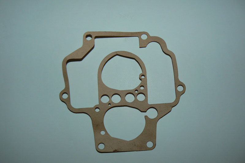

Разбирал сегодня карбюратор, до этого купил ремкомплект, но когда разобрал, понял, что прокладка(фото1) не подходит к моему карбу. Пока поставил карб на герметик, но появилась идея: если у кого-нибудь есть такая прокладка, как на фото2, отсканируйте, плз ее и выложите сюда. Хочу распечатать прокладку на картоне и вырезать ее. Если не получится, придется опять ремкомплект искать. Кстати, кому нужна прокладка с фото1, могу подогнать.

Комментарий к файлу: Фото1. Прокладка, которая не подошла

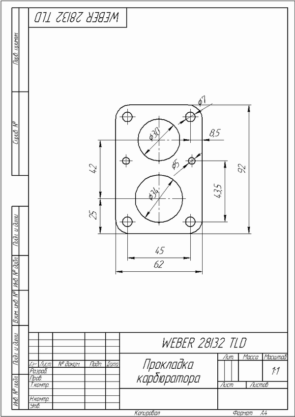

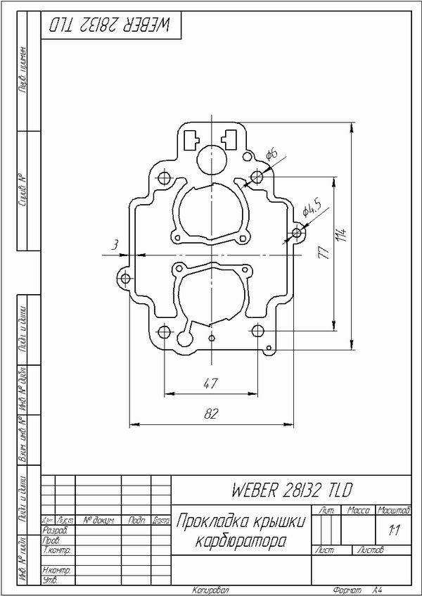

Не найдя ремкомплектов в магазинах, рашил отсканировать старую и нарисовать новую прокладку. Рисовал в КОМПАСе, потом напечатал на картоне (из магазина канцтоваров), потом аккуратно вырезал острым ножом. С 3-ей попытки прокладка встала на место, и все вроде нормально заработало. Кому нужно, прикладываю картинки и чертежи прокладки для Компаса и Автокада.

Комментарий к файлу: Прокладка между карбюратором и впускным коллектором.

Комментарий к файлу: Прокладка крышки карбюратора

С отцом раньше резали, у него был картон с какой то пропиткой. Надо тоже будет как на Фото 1 (с крышки карбюратора) вырезать, родную выдавило всю. Прокладку карбюратора вырезал из паранита. Спс за чертежи, пригодяться.

Зачем платить деньги за то, что можно сделать самому. В карбе только одна сложная прокладка (прокладка крышки), остальные барахло минутной работы.
От старого пред. хоза остался экуземпляр прокладки, наверное комплект брал - бумажная, тонкий простой картон, за это платить унизительно. Я себе с паранита вырезал.

С ремкомплектом тоже пролет может быть. Я зимой купил в спринтах на рязанке ремкомплект, как сказали продавцы, для моей машины, прокладка из которого в первом сообщении изображена, так там ни одна диафрагма не подошла к моему карбу. Вот и лежит данный ремкомплект, ждет своего часа.

А есть у кого-нибудь чертёж на прокладку с Фото1 ( которая не подошла )
