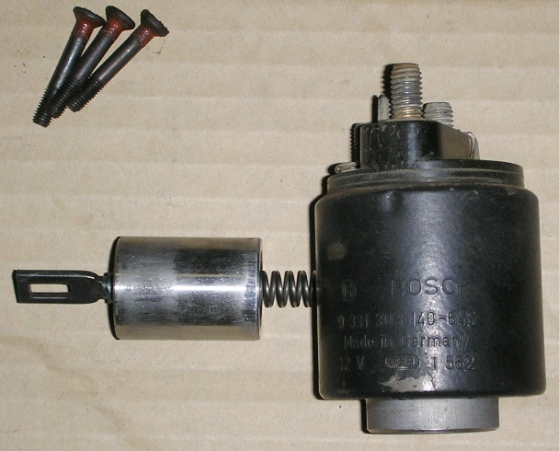

MozgoveD вроде он. Только у меня походу втягивающее и бендикс бразильцы - такие вроде в запчастях кишат, причем незадорого.
У мя Боша. Но бендикс сцуко выёживается менять надо - заводится на холодную раз с 2-3. Зимой вааще была труба...

Это бош? Нигде не написано...
У мя на втягивающем здесь
Бендикс нечетко получился, перефотаю.
Комментарий к файлу: Втягивающее
Копия PC124964.JPG [ 109.31 КБ | Просмотров: 4902 ]
