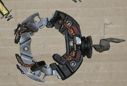

Так, кто первый назвать эти щетки харошыми?

Когда я свой реанимировал у меня в 2 раза меньше были.

_Robert_ ну здесь он еще вчера вполне живо крутил. Здесь пара щеток получше, пара похуже и перекашиваются, но назвать их нормальными...
Колхозю: обтачиваю на наждаке восьмерочные. Потому что ехать на маршал на велосипеде, который в свою очередь на базе в коломягах - ..... думаю, хватит ли для припайки хвостов к арматуре обычного припоя, или хотя бы бессвинцового (у него температура плавления на 30-40 градусов выше)... но силикоз к четвертой щетке точно обеспечен :smile131:
ЗЫ кажется, и болгарское втягивающее от 8 действительно подходит - попробую с ним собрать.

К арматуре хвостик вначале примотай дополнительной медью, а потом только заливай припоем (шоб он там держался поверхносным натяжением пока жидкий) - были эксцессы на стартере ДЭУ с просто припаяными щетками - как только маслосъемные сдохли и покрутить подольше пришлось, так стартер и умер - отпаялось. А примотанное только пропаяется заново, но не отвалится. Слишком много припоя тоже не надо - стечет куда не надо когда-нибудь.
СообщениеДобавлено: Чт авг 06, 2009 17:44
ЗЫ: А щетки у тебя чумовые... Не забудь почистить направляющие, и не смазывай их ничем...

воооот, этого и опасаюсь. А бессвинцовка мне не нравится по личным убеждениям. Паять материнки с RoHS - мучение, особенно если ищешь неисправность последовательным снятием элементов. Особенно если это силовые элементы. Текстолит дымит и пучится, а эта дрянь только шевелиться начинает... :-(

втулки менять - у меня развертки нет (чтоб посадить восьмерочную :la-la: - впрочем, состояние имеющихся втулок не напрягает). До втягивающего тоже доехать надо. Болгарского хватит года на два (мне).

[off]Вот поэтому и приходится брать в руки паяло, ПОС-60, и подогревая феном, разбавлять эту гадость нормальным припоем... Только так, или с мощным обратным подогревом паять... Только хто ж нас спрашивает, яки припой на платы лить - у них экология... [/off]
