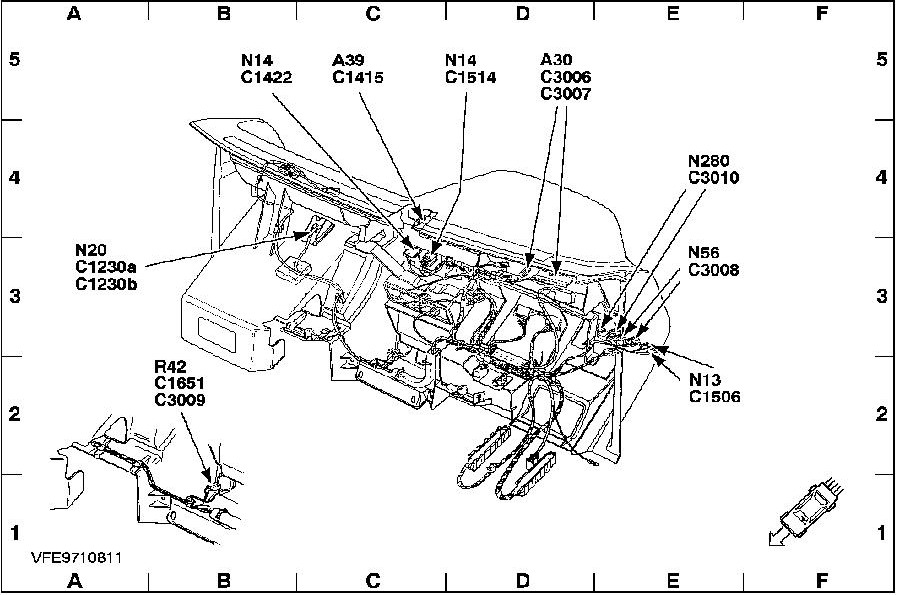

Я же хочу найти, куда идёт провод по фордовской проводке (через который подаётся питание на обмотку реле R 15), чтобы прицепить там кнопку, для того, чтобы было всё культурно.
Предполагаю, что в этом разъёме должно быть 4-5 контактов и он должен быть в районе кнопки вкл. задних ПТФ, но найти его никак не могу.
Полагаю такие картинки помогут в поиске.
