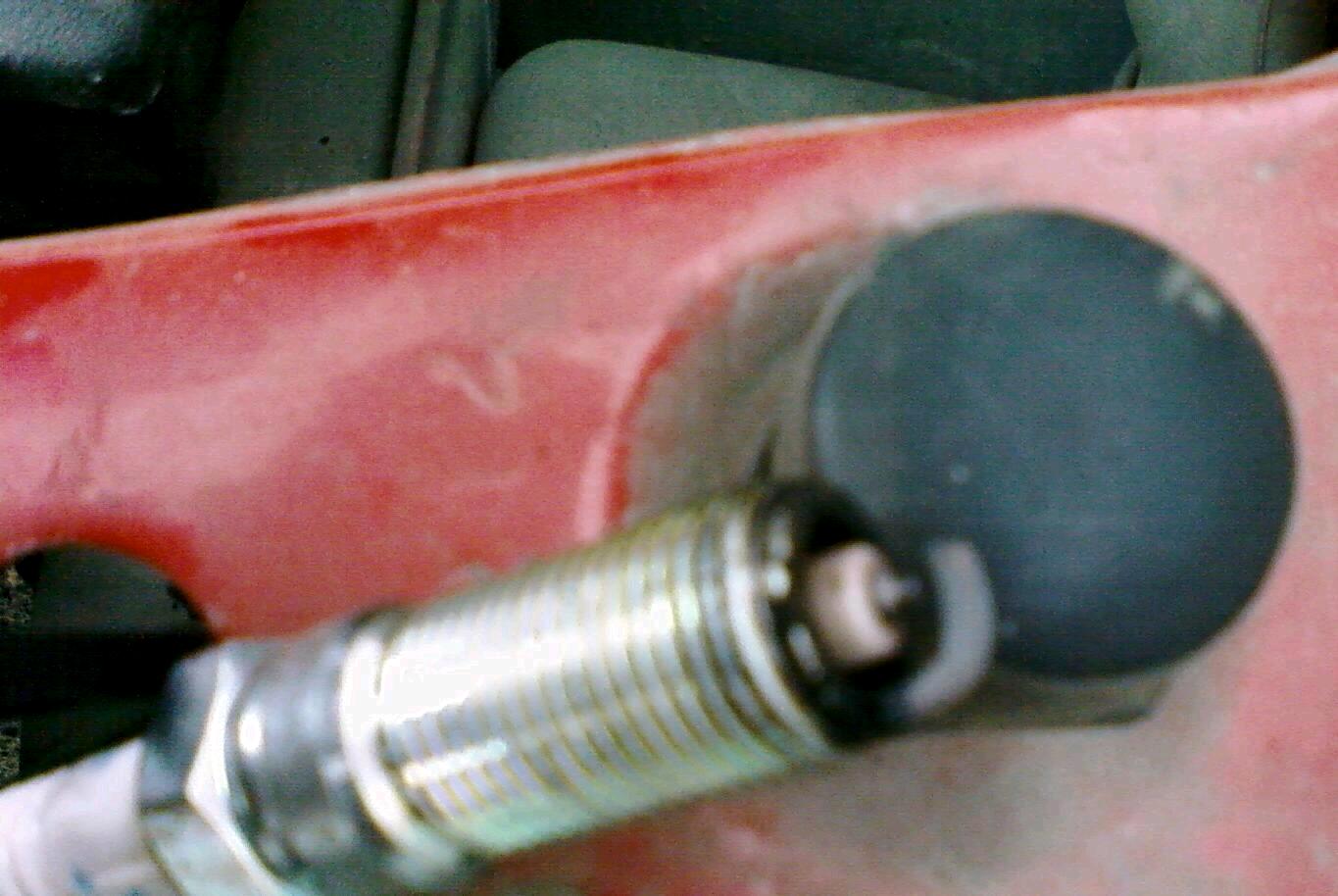

Mzet писал(а):
Выкладываю фото,но качество плохое, с мобильника.
По моему , это не трещина на изоляторе, а похоже на след от наконечника провода.
