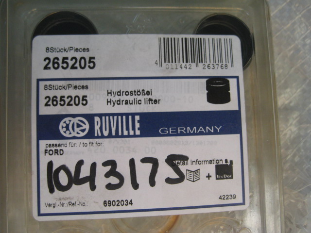

СообщениеДобавлено: Пн июл 06, 2009 20:47
Вообщем, купил сегодня 3 гидрика Рувиль (по штирх-коду немецкие)
по 540 руб.
Завтра попробую поставить.
Комментарий к файлу: Гидрокомпенсаторы Зетек.
IMG_6070.jpg [ 94.04 КБ | Просмотров: 6238 ]
