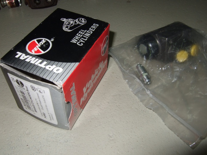

Комментарий к файлу: Цилиндр такой. Отличаются правый от левого штуцером прокачки, цветом пробочек(желтые и красные) и размером коробок :))))))))))))))))

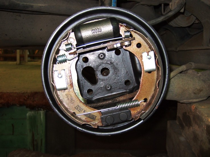

Комментарий к файлу: Правое колесо год назад. Левое - зеркально.

С регулировкой ручника всё в порядке. Гайка на рукоятке закручена до конца резьбы, рычаг привода колодок перемещается свободно и до упора. Если рассуждать логично про ручник, значит одна из колодок не отводится до упора в барабан. Но какая и в чем причина? Было же всё нормально со старым цилиндром, да и поставил то вроде всё правильно. Кстати, в ФАКах у Егора на фото нижняя сводящяя пружина стоит не правильно.

Старый цилиндр - ручник в норме(колесо тормозил на стенде), тормозное усилие от педали чуть меньше правого.
Новый цилиндр - ручник не держит(колесо крутится на стенде), тормозное усилие в 4 раза ниже правого.
Менял только цилиндр. Остальное не трогал, собрал вроде без ошибок. Планка авторегулировки подвода колодок работает и держит(не слетает). Нажимал на тормоз без барабана - прощелкивается и колодки раздвигаются. И на стенде ТО был бы срыв в тормозном усилии.
Если одна из колодок не прилегает к барабану, что её может тормозить? Перебирал барабан 3 раза со снятием солдатиков.
По субъективным ощущениям поршень передней колодки выходит из цилиндра дальше поршня задней.
Но по идее, если цилиндр не дает должного усилия поршням, планка автоподводки отщелкнется на меньшее количество щелчков. И ручник может по этому как следствие не держать - рычаг ручника на задней колодке передает усилие на переднюю через планку автоподвода.
Разве не так?
