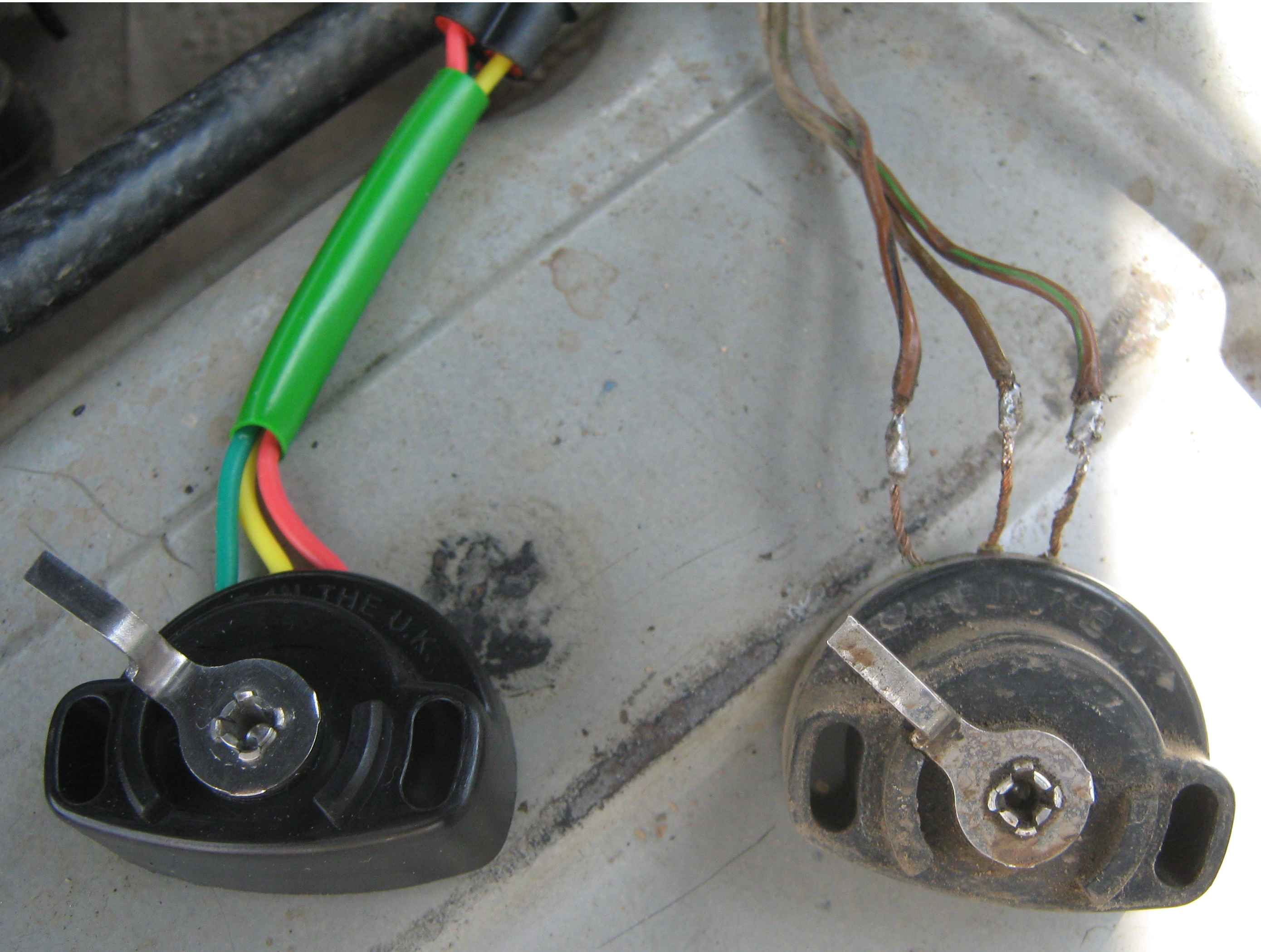

Текс.
Случилось мне ставить новый TPS.
У старого разъем был ампутирован, на машине тоже был ампутирован и запаяно прямо.
У нового разъем в порядке, и мне, конечно же, не хотелось его резать.
Комментарий к файлу: Новый - слева :)

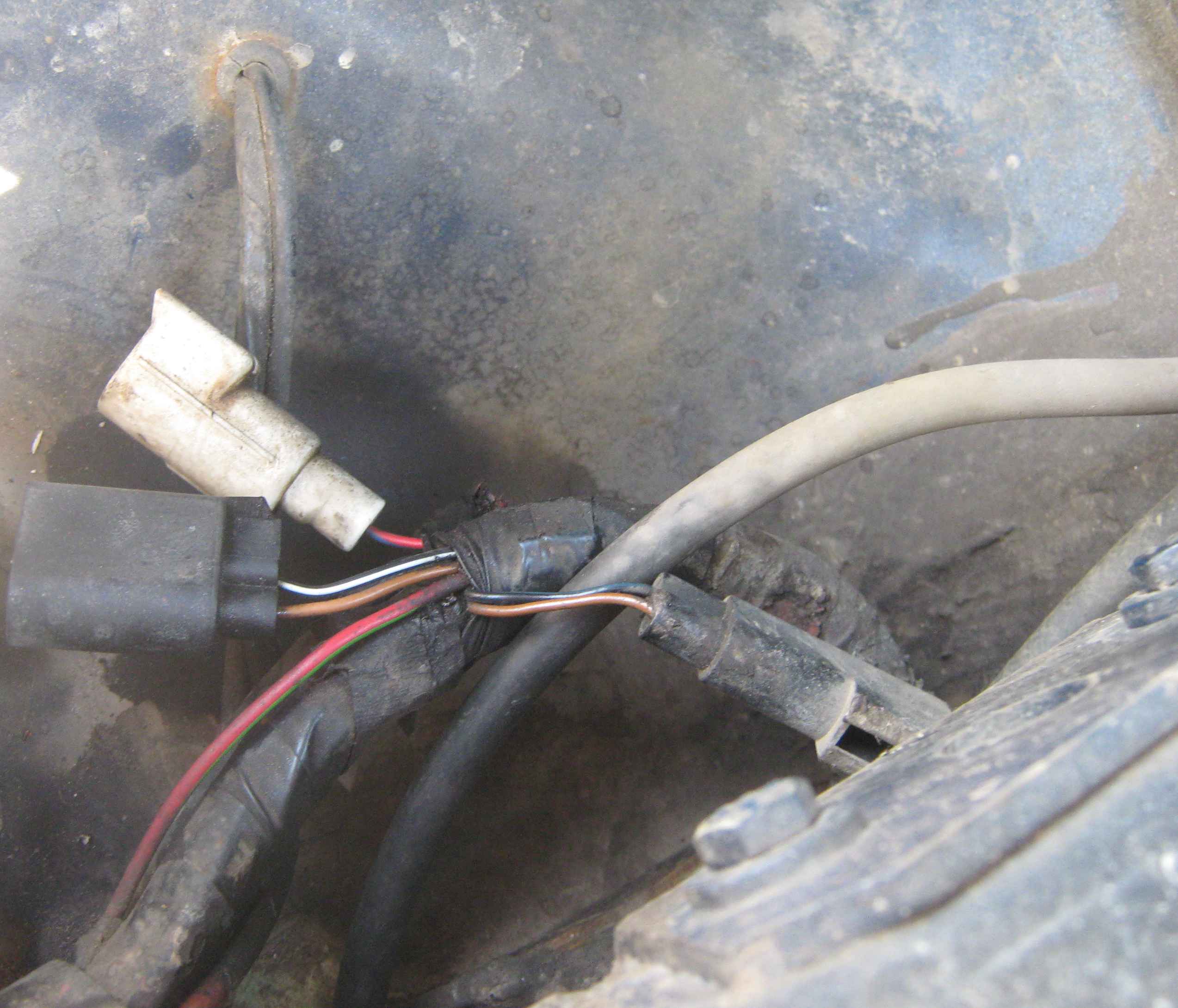

Поскреб по сусекам, выяснил, что в запасном жгуте на проводах имеются нужные пины, уплотнительные резиночки, но треугольного разъема нет.
Решил снять диагностический разъем поставить его сюда, т.к. это более важное место.
В диагностическом разъеме не оказалось большой уплотнительной резиночки снял ее с какого-то разъема (к нему идут черно-белый и коричневый провода) в нише у мотора стеклоочистителей (она овальная такая, но она же резиночка, так что должна принять форму).
Получился комплект.

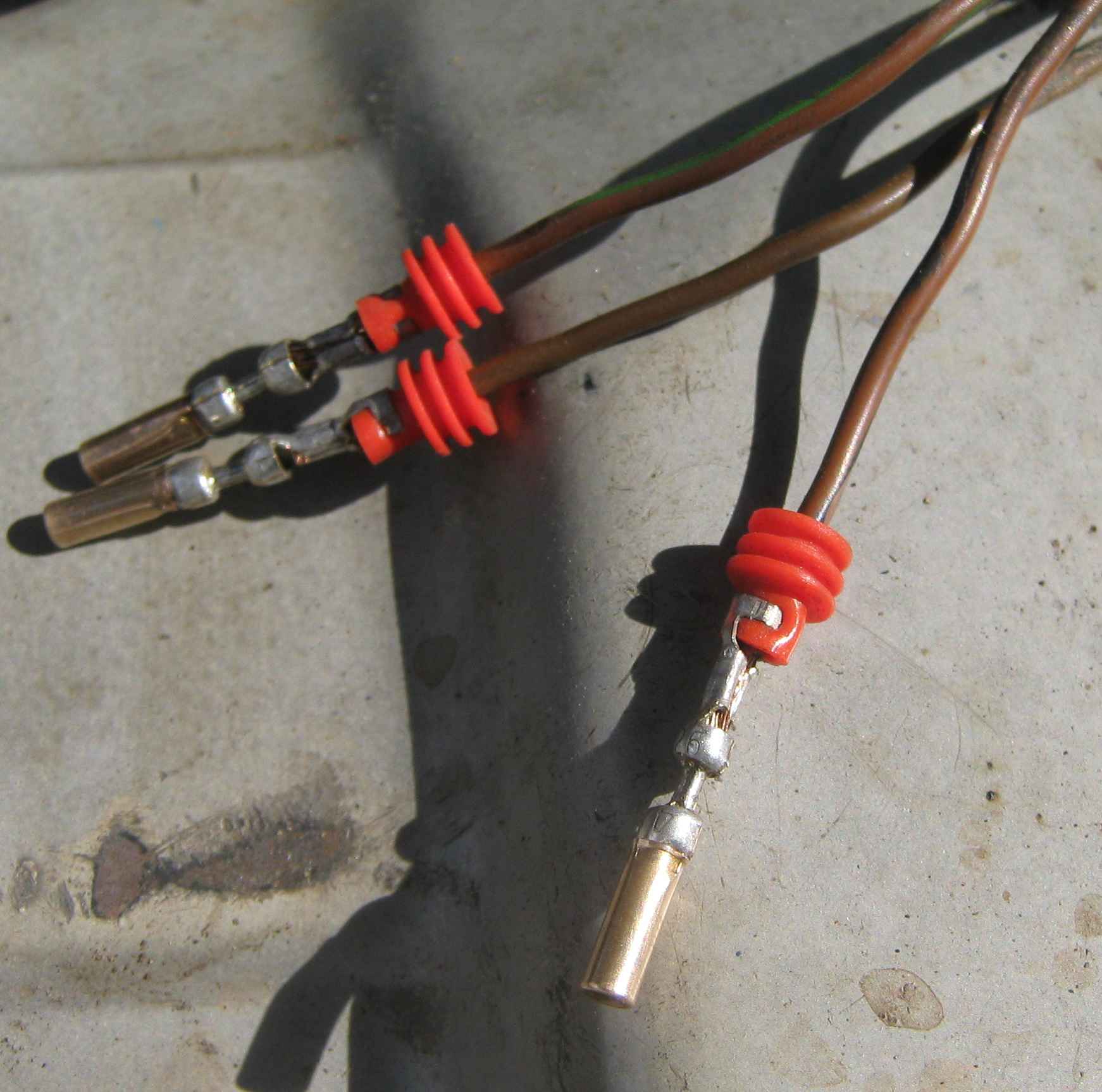

Обжал новые пины, не забыв про резиночки.
Там не всегда получается, чтобы все нитки провода попали под зажим, но я лишние одну-две просто отламывал, думаю это нестрашно.
Комментарий к файлу: Внутри пинов еще жива прозрачная консистентная смазка.
New_Pins.jpg [ 123.16 КБ | Просмотров: 6419 ]

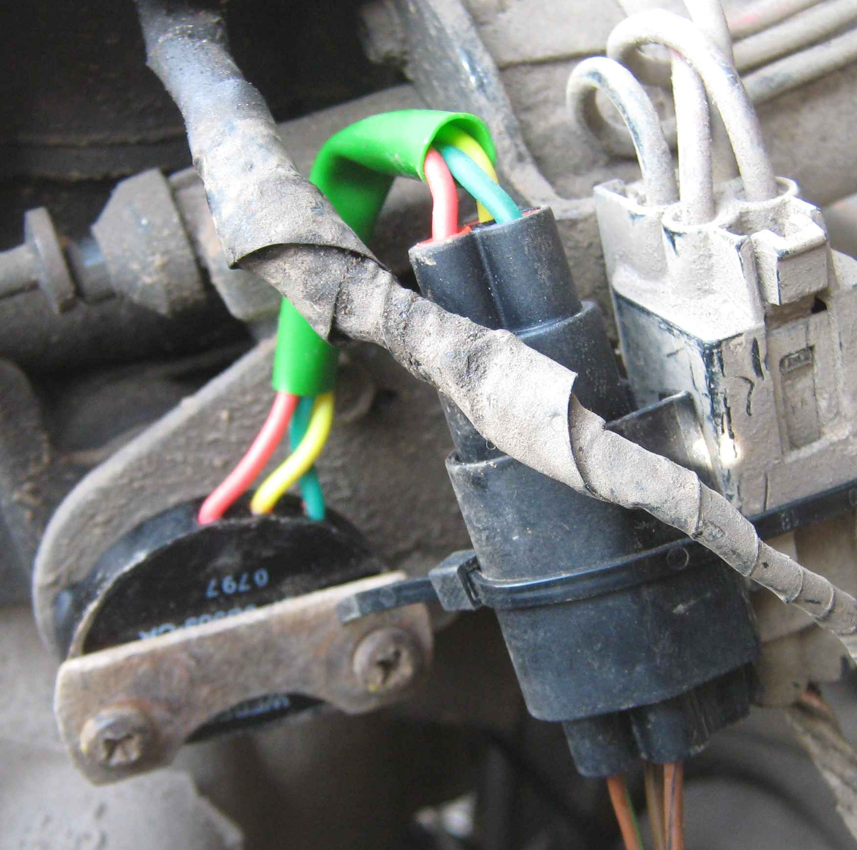

Собрал разъем, не нарушив порядка подключения, пшикнул очистителем тормозов, установил TPS на место, застегнул разъем, зафиксировал его стяжками к разъему шагового мотора.
New_TPS_Installed.jpg [ 152.46 КБ | Просмотров: 6413 ]

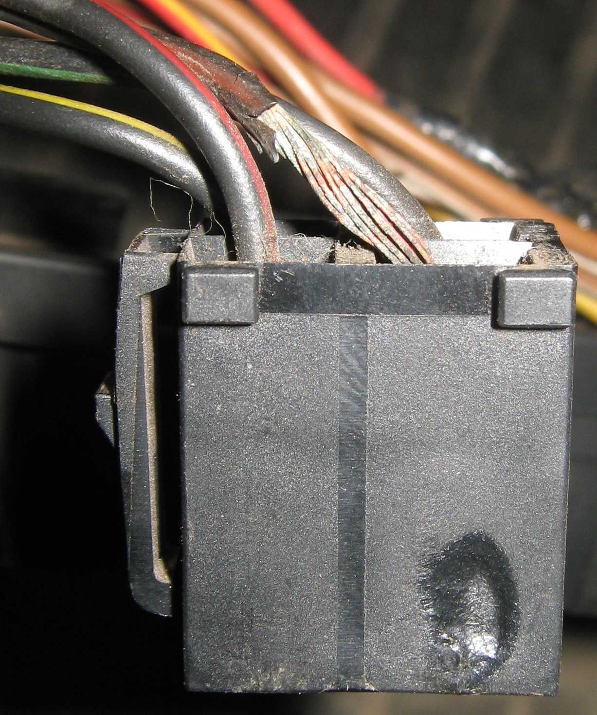

Текс. Тут еще одну работку с этими разъемчиками провел.
Теперь это проводка управления обдувом (однажды перестала работать у меня 3 скорость обдува).
Этот кусок схемы реализован так. Питание идет из комутационного блока на переключатель, от переключателя возвращается по одному из трех проводов (в зависимости от выбранной скорости) обратно в коммутационный блок коммутации. Потом из блока коммутации эти три провода идут до мотора, проходя через резистор, два или мимо резисторов.
На первой фотке разъем, который втыкается сверху в коммутационный блок. Видно, что красно-черный провод (питание на переключатель) потерял изоляцию от перегрева.
На второй фотке видно как поплавился этот контакт и видно, что этот четырехконтактный разъемчик отщелкивается из длинного разъема.

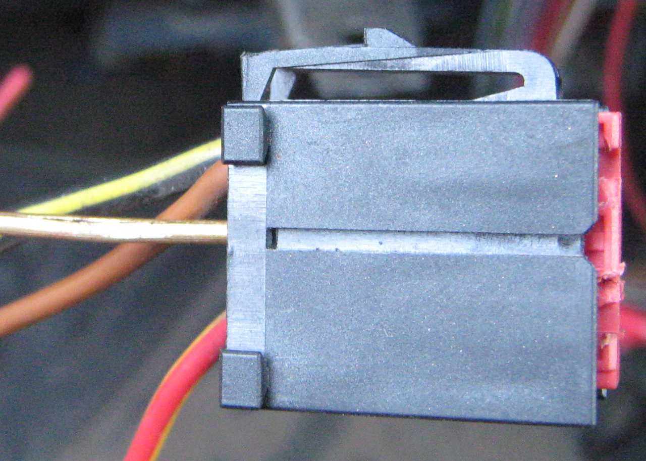

На третьей фотке он отщелкнут. Горелый черно-красный провод - питание уходит на переключатель, второй черно-красный - питание первой скорости приходит от переключателя, черно-желтый - питание второй скорости приходит от переключателя, черно-зеленый - питание третьей скорости приходит от переключателя.
