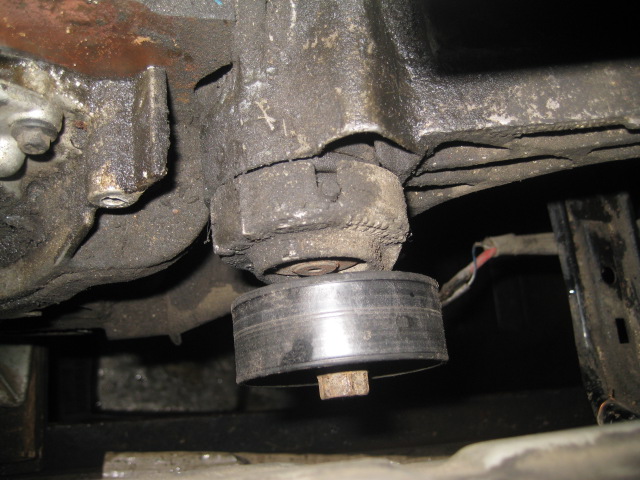

Натяной ролик агрегатного ремня сложно меняется ?
Беспокоит его подшипник. На фото:

СообщениеДобавлено: Вт июн 30, 2009 15:41
Ничего сложного. Просто откручиваешь болт, что на фото.
СообщениеДобавлено: Вт июн 30, 2009 19:55
Ок.
Просто этот болт - для отжима ролика. Видимо, в конце хода натяга , когда он упрётся можно стронуть сам болт?

СообщениеДобавлено: Пт июл 03, 2009 0:42
Sko писал(а):
... эти два ролика одинаковые.
У меня он вообще один.
Сегодня снял этот ролик (натяжителя). Открутил накидным ключём "на 15" . Резьба там обычная. Диаметр ролика отличается от двух других. Подшипник тоже немного другой.(Внутр. отв там не сквозное). Ролик не симметричный, т.е. смещён одну сторону(надо следить за этим при снятии)
Времени особо разбиратся не было. Решил смазать и оставить этот. Я просто поддел уплотнение подшипника с одной стороны ножём, снял, и добавил туда смазки. Он стал крутится плавно и тихо. Пока походит...
