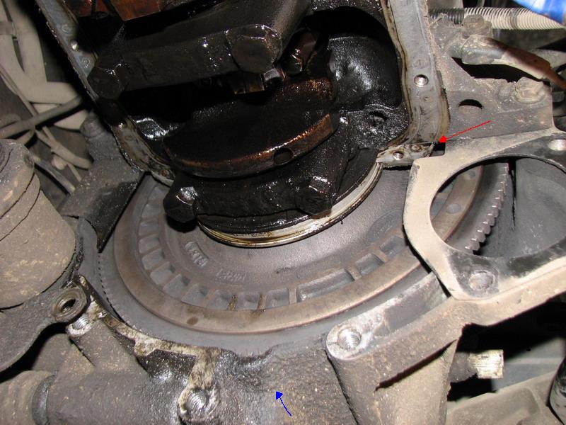

может у кого ссылка есть на схематичное изображение системы смазки моего моторчика?
Ford Escort Turnier 1.4 F4B универсал 1997г.
СообщениеДобавлено: Вт июн 30, 2009 15:00
Масляный сепаратор у тебя стоит между кожухом ремня ГРМ и АКБ - такая круглая пластмассовая фигня (типа большого советского транзистора) с тремя сосками, одна совсем короткая идет в клапанную крышку (вот там как раз сетка есть, но площадь поверхности ее не предполагает забивания, да и не достать ее из клапанной), вторая за мотор, а третья самая тонкая в коллектор. Но он не забивается, там и сетки нет никакой, разве что шланг к коллектору проверить на продув... Если я правильно понял, и течь идет из стыка коробки с мотором, то достаточно легко определить место течи по тому, с какой стороны от защиты маховика масло видно: если между коробкой и железкой (защитой маховика) - то сальник первичного КПП (как у меня в данный момент), а если между поддоном и железкой - смотреть задний сальник и все вокруг. Схема системы смазки тебе не поможет, там при снятии КПП и маховика увидишь только две заглушки масляной магистрали и корпус сальника с самим сальником (а он на том же моторе того же года у меня месяц назад был сопливым и благополучно занял свое место на складе мертвых запцацок), естественно полагаю, что все выше колокола КПП тобой просмотрено и исключено из рассмотрения (под ВВ катушкой есть круглая заглушка распреда - оттуда может течь, если лазили). Так что сальник - в первуб очередь, потом его корпус и прокладка поддона... Могу фотки повыкладывать, если сильно надо..

СообщениеДобавлено: Вт июн 30, 2009 17:28
На фотке эта самая защитная железка удалена. Красной стрелкой указан стык корпусв сальника с блоком - если болты его крепления прослаблены, то оттуда будет течь (хотя более вероятна течь со стороны маслонасоса - там давление высокое). Синей стрелкой - место на КПП, где будет видна течь из сальника первичного вала КПП. На защитной пластине со стороны поддона (и самом поддоне) будет соответственно масло из мотора (эта пластина прекрасно отражает масло из сальника мотора по одну сторону, а масло из КПП по другую). К сожалению, на работе у меня не весь фотоархив, поэтому более удачной фотки пока не дам.

больше похоже что первичный вал коробки, это значит что масло из коробки течет, или не обязательно, может и моторное?
