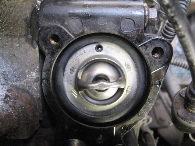

Будешь ставить - обрати внимание на маленькое отв. в термостате. Оно должно быть сверху.
Комментарий к файлу: термостат зетек
IMG_5863.jpg [ 131.57 КБ | Просмотров: 18206 ]

СообщениеДобавлено: Вт июн 30, 2009 1:36
У меня на фото - родной . Там 92-102 град.
