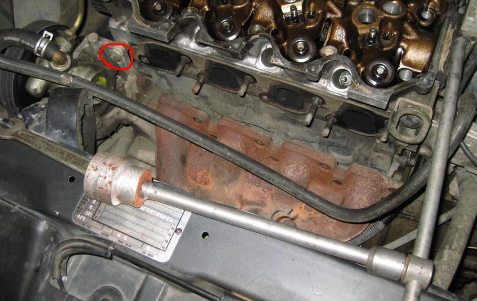

Про болт крепления насоса гура никто не вспомнил, так его, перетак... :???: Так еще он и прикипел!

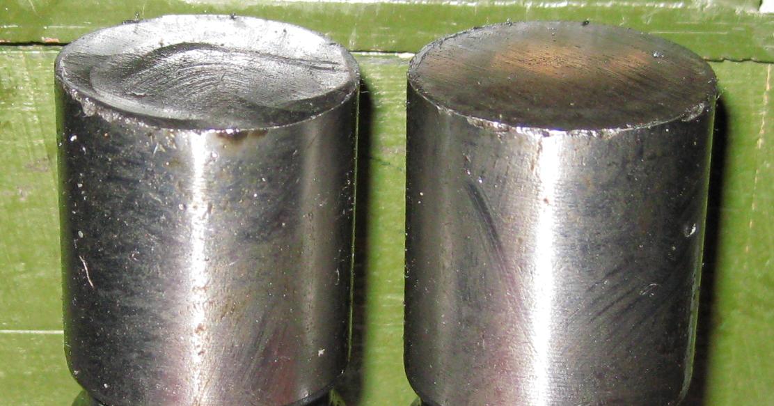

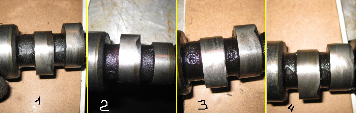

Снял головку положил на пол, потом на стол... появилась лишняя деталька, она на фото есть, подскажите откуда она, пожалуйста?

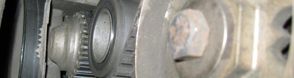

Когда снимал ГРМ поставил по меткам, проверьте пжлст, все верно?

Лишняя деталька, это шток толкателя бензонасоса, выпадает на ура.

ГРМ верно выставлен, каким способом голову делать намерен? По-моему стоит и горшки померять, пока разобрано...

Болт, который крепит держатель насоса гура к блоку, слегка укоротил ножовкой, поскольку блок с ним не вставал, а снимать не хотелось)))
