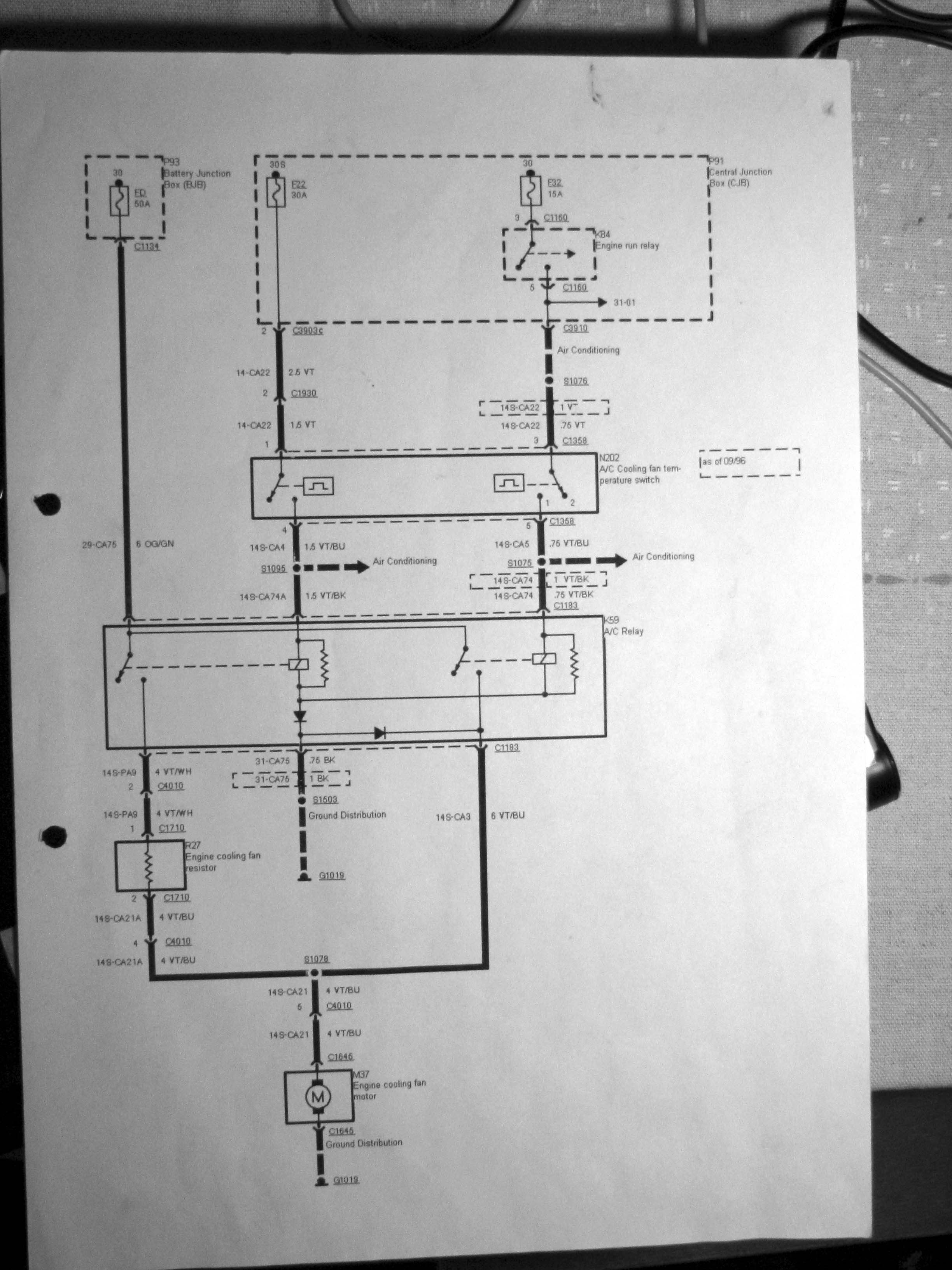

Схема включения вентилятора о двух скоростях, машина с кондиционером, Zetec 1,6Может кому поможет

Ай спасибки!!! Обыскался! Только вот плохочитабельная. Нет ли скана покрупнее?
СообщениеДобавлено: Ср июн 17, 2009 17:40
А если так...
