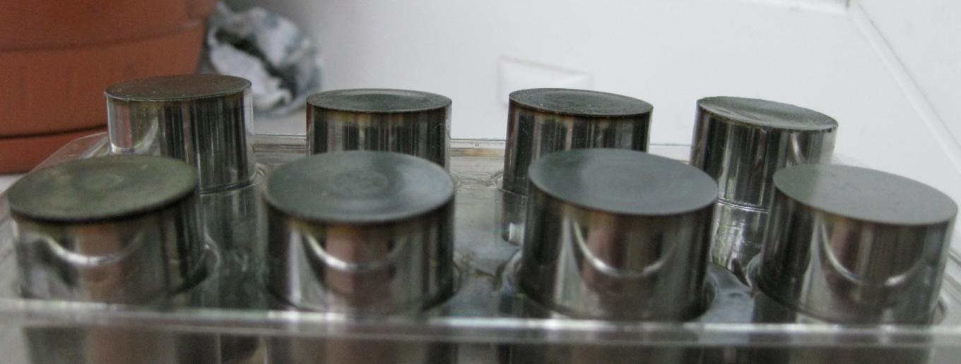

поменял. поставил SWAG по 250р за штуку. сразу стало лучше, не троит, динамика улучшилась...
но постукивает все равно.
Гитарист говорит распред...
вот фото старых г/к. как стояли на машине, в таком порядке и засунул в коробочку, только попками вверх чтоб выработку видно было.

опять заколбасило! проехал всего около тысячи.
последние 100 километров со скоростью 140км/ч. к вечеру дрыгателю поплохело.
щас снял клапанную, вот фото криминала

СообщениеДобавлено: Ср июн 03, 2009 13:43
Распред, возможно и стаканы под гидрики раздрочены.
Еще момент - на башмачках, которые рокеры прижимают не появилось выработки/трещин? Там есть нюанс, что затягивать их надо на закрытом клапане, иначе перекос может быть...
СообщениеДобавлено: Ср июн 03, 2009 20:15
Сергей
На первом фото стакан гидрика убит вхлам.
Creator перекос в принципе не возможен.Если ты ставил хоть раз гидрики в стакан-должен понимать о чём я ;)
СообщениеДобавлено: Чт июн 04, 2009 11:10
Ставил я их, и неоднократно. Перекос действительно сильно сказано, но определенное смещение самого башмака (на полмиллиметра) относительно старой оси качания рокера может быть - это незаметно совсем, но недавно устанавливая почищенные детали обратил внимание, что после снятия нагара с башмака и посадочного, учитывая наличие на башмаке овального отверстия под шпильку, он может сдвигаться немного в посадочном... + в книжке сказано, что устанавливать их обязательно при закрытом клапане... я так понимаю чтобы все стало на старые места, и не было новой приработки поверхностей рокера башмака и клапана. Хотя прекрасно понимаю что все это гомеопатия... а на первом фото стакан хоть и зацарапан сильно, но масло сильно убегать вроде не должно - царапины вроде как по большей части кольцевые... думаю шлифовка только хуже сделает - придется гидры ремонтного размера искать... Да и обкалывание это мне кажется из-за того и происходит, что гидрик люфтит в стакане и у кулачка появляется возможность закусить своей гранью грань компенсатора при повороте оного в стакане... Хотя все естественно ИМХО, не специалист я в таких делах...

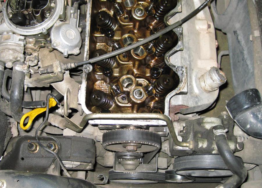

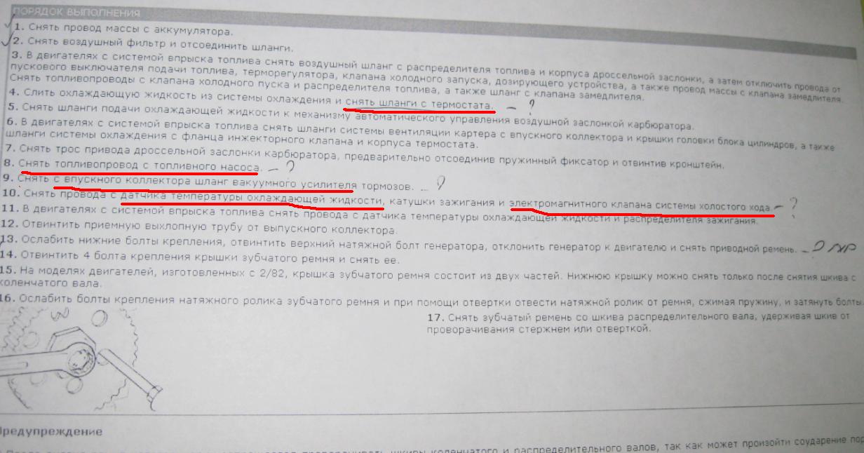

собственно начал разбирать дрыгатель.
читал книжки, вроде все понятно... но! у меня машина с гуром, хрен куда подлезешь.
вопросы:
-как расслабить в таком случае ремень аксессуаров?
-какие метки надо ставить самому на шкиве/ремне грм распредвала?
-как проверить люфт пластинки которая распред держит?
-на одной из фотографий катушка закрепленная болтами под звездочку, очень экзотично, но какого рамера бита нужна, кто в курсе?
-в инструкии написано снять шланг с термостата, подскажите по фото где он?
-с впускного коллектора шланг торм вакуума, тоже хз где он...
-датчик t охлажд. жидкости и электромагн. клапан холостого хода, тоже где?)))
ps не нашел в нете хайнесс на русском, поделитесь пжлст
есть какое-то издание ШИК 1998, называется ford escort/orion 9097
посмотрите по фоткам ежели не лень, можт еще что надо, что забыл...
так вы не стесняйтесь, тыкнете носом :smile70:
вопросы.JPG [ 97.53 КБ | Просмотров: 3151 ]
шкивы.JPG [ 74.15 КБ | Просмотров: 3151 ]
вид сверху со стороны гура.JPG [ 129.21 КБ | Просмотров: 3150 ]
вид сверху без клапанной кр. и коромысел.JPG [ 179.73 КБ | Просмотров: 3152 ]
Комментарий к файлу: вот под какую биту они?
болтики.JPG [ 52.6 КБ | Просмотров: 3149 ]

СообщениеДобавлено: Вс июн 14, 2009 23:47
Зарегистрирован: Вт окт 16, 2007 14:42
Сообщения: 153
Откуда: Alexandrov
Кстати колодцы под гидрики втулятся, знакомый уже второй год ездит ноу проблем, втулку латунную пресовали. По поводу катушки я помнитя никак не мог отвернуть один из четырёх болтов, щлицы все на нём замялись, в итоге взял болгарку поставил узкий диск(есть такие) и сделал паз под отвёртку и благополучно отвернул.
