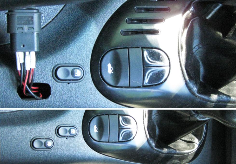

Кнопки электростеклоподъемников FORD ESCORT'96 доставили мне довольно много хлопот. Родные вышли из строя, новые оригинал стоят 800р., вазовские стоят 65р... Соблазнительно, не правда ли?)
Беда в том, что распиновка кнопок разная. Без тестера у меня ушло пол дня на то чтоб разобраться что к чему.
Ниже привожу схему подключения родных кнопок и мою схему подключения. Провода красил в цвета, как на моей машине. И фото кнопочек, которые я слегка опустил к стояночному тормозу. Проводку пришлось немного нарастить. Родные фишки не выжили после моего акта насилия)), новые не нашел в магазине, решил крепить клемочками. Когда наращивал провода, оказалось что на скрутке ЭСП еле работает (1см вверх, 1 см вниз), пришлось паять. Провода аккуратно в термоусадку посадил. Разноцветных небыло, звиняйте)))
Комментарий к файлу: Немножко лажанул на кнопке левого ЭСП(
Родные заделал (правда перекрасить надоб по-хорошему)
На вазовских кнопках надо менять полярность подключения мотора, выходы 4 и 5 отвечают за подсветку (у меня ЭСП работает только с ключом в замке, так что кто отк

кнопки ЭСП фото.JPG [ 114.24 КБ | Просмотров: 3459 ]
Комментарий к файлу: Вроде все понятно нарисовал.
Это сами кнопки ЭСП, НЕ ФИШКИ!

Покупал кнопки БУ (родные), и просто поменял пластинку-контактор (из какой-то другой кнопочки достал) внутри левой. Все работает исправно. Подсветка там светодиодная, у меня горит круглосуточно (если не на сигналке), на АКБ особо отрицательно не влияет.
