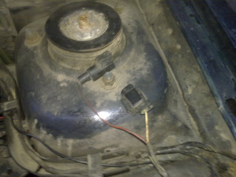

СообщениеДобавлено: Чт апр 07, 2011 22:41
Зарегистрирован: Чт окт 30, 2008 19:15
Сообщения: 192
Откуда: Реутов М.О.
Это типо и есть октан-корректор? Разъединил его и пропала детонация.
Находится он за левым крылом в косичке проводов идущих к MAFу.
